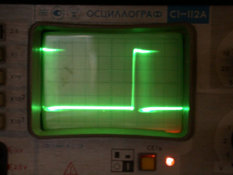

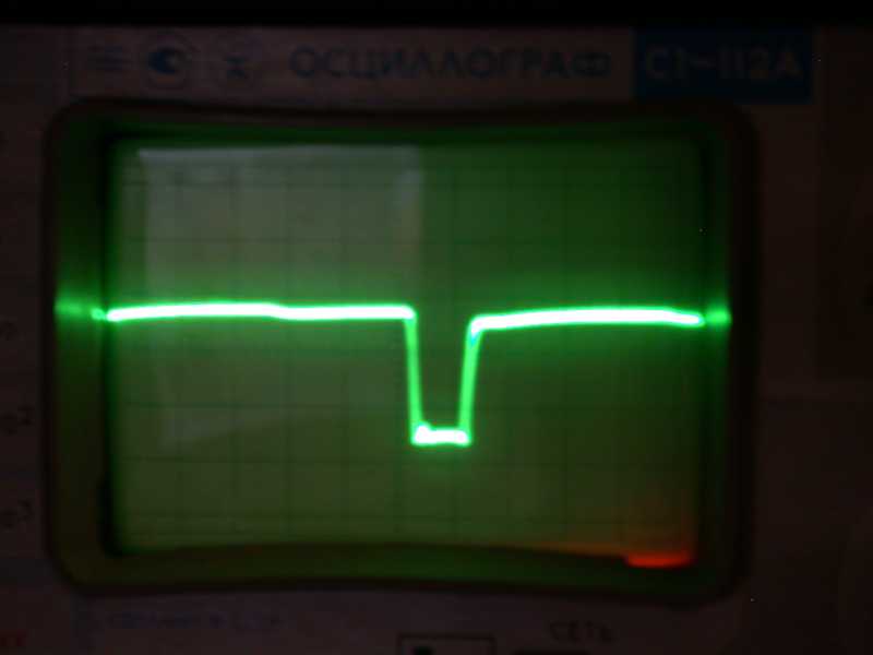

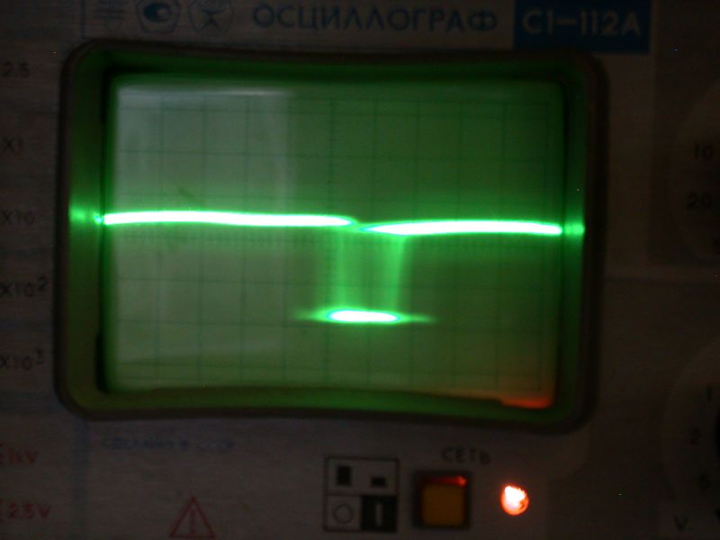

При работе в 3D появляется и пропорционально нагрузке усиливается свист и треск выходных дросселей преобразователя GPU. Изначально был пробит APM2510 в верхнем плече в том числе и на затвор. Текстолит под всеми транзисторами потемневший. Все транзисторы сначала поменяны на 2SK3638 + 2SK3639. Карточка завелась, но в 3D транзисторы начинают калиться. Далее все поменял на AP85T03GH - не помогло. Замена или добавление электролитов по входу и выходу - без результатно. Замена дросслей по выходу убирает только свист, но шум не устраняет. В 2D работает без проблем, на затворах транзисторов красивая картинка, при включении 3D (не важно что) на затворах всех транзисторов импульсы растягиваются, как будто теряется синхронизация. Тесты крутит без сбоев.
Напряжения: 2D - память - 2В, GPU - 1.21В; 3D - память - 2В, GPU - 1.24В. Преобразователем GPU рулит RT8802A + нечто 16ти ногое AJ-AB / 16 (видимо что-то типа RT9605, но на 2е фазы). БП в процессе пробовались разные.
ШИМ и драйвер подменить нечем, но может быть и не в них проблема (обвязка на вид в порядке)? А в чем тогда?
Так они и должны растягиваться при увеличении нагрузки, исходя из принципов работы DC-DC преобразователей ШИМ.
И с поддерживанием уровня выходного напряжения при изменении нагрузки ШИМ у вас нормально справляется.

Не то. Вы говорите про изменение коэффициента заполнения, а у меня и менно постороний шум, и, как следствие, перегрев транзисторов. Было подобное с RT9214, кгда кто-то вместо диода по питанию запаял непонятно что - карточка стабильно работала и даже не свистела, но был шум на осциллогрфе и перегрев транзисторов. И напряжение в этом случае было абсолютно стабильным.

КаКчество фото, надеюсь, достаточно для восприятия. Положение по напряжению не актуально - изменялось для удобства.

[off]По осциллограммам - было бы неплохо еще поглядеть на выводе COMP (щуп желательно присоединять к точке измерения до включения) так, чтобы уложиться в десятки/сотни периодов ШИМ сигнала. И на выводе IOUT аналогично.
Интересует в основном переменная составляющая.[/off]
