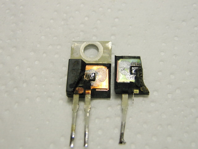

Есть у меня одна контора, которая постоянно носит мне БП на ремонт. В этих блоках чаще всего паленая дежурка, реже силовые ключи. Причем очень часто транзисторы прямо таки разрывает, иногда выходит из строя трансформатор, что снижает ремонтопригодность практически до нуля. Несколько раз видел на плате следы как будто от дуги, присутствовала характерная оплавленность места входа и выхода и металлизация по пути следования. По всем признакам - кратковременное существенное превышение входного напряжения.
Контора находится в одном помещении с мини цехом, там у них станки какие-то. На ночь говорят все отключается главным рубильником. Думаю в моменты включения и выключения как раз и возникают эти кратковременные скачки напряжения. Собственно вопрос - как защитить блоки питания? У меня такая мысль - поставить после предохранителя параллельно входу БП TVS (1.5KE350CA или 1.5KE400CA). При превышении трансил пробивает и он собой сжигает предохранитель. Как идея?

Варистор дешевле супрессора.
А они устройство защиты от перенапряжений поставить не хотят?
Или тогда БП меньше в ремонт будет приходить?
