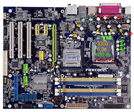

Собственно, вопрос в заголовке.
А предыстория такова. Попала в руки плата Foxconn с 5-ю вздутыми конденсаторами. Наличие вздутых конденсаторов меня не удивило ибо я хорошо помню интервью руководства Foxconn по этому вопросу с рассуждениями на тему качества конденсаторов, жизненного цикла платы и стоимости ее производства. После этого интервью я купил себе еще один паяльник :D
https://rom.by/files/i_-_kopiya.jpeg
Однако мне показалось, что в DC-DC преобразователе многовато конденсаторов. Есть высоковольтные (16в) на входе, есть низковольтные на выходе (4в). А вот зачем нужны конденсаторы на 6.3 в, подключенные, как мне показалось, тоже к выходу преобразователя (по крайней мере, их "+" впаян в ту же пластину на поверхности платы, что и "+" конденсаторов 4в), я не представляю. Прошу помочь, посоветовать и объяснить, по мере возможности.

Потому что так хотелось инженерам фокскона. Можно поставить много маленьких или/и пару-тройку больших. Емкость суммируется, esr уменьшается, все довольны.

Емкость суммируется
А вольты номинальные почему разные для параллельно подключенных конденсаторов ???

потому, что стоят в цепи Vcore CPU и их рабочее напряжение заведомо выше чем напряжение в этой цепи, на 4В скорее всего полимерные, дешевле чем на 6,3 ставить 4-вольтовые
хотел кусок схемы прикрепить, да баг не пускает, на схеме от другой платы фоксконн выбор того или иного набора конденсаторов зависит от поддерживаемого процессора и его TDP, там где более мощный процессор - связка обычных и полимерных конденсаторов
в вашем случае обычный оказался слабым звеном :-)

3300u 6.3V - емкость больше, ESR скорее всего больше, габариты больше (расположить близко к процессору не получается), но скорее всего дешевле.
680u 4V - емкость меньше, ESR скорее всего меньше, габариты меньше (можно расположить близко к процессору), но скорее всего дороже.
Итого - набрана нужная емкость вообще, есть нужная емкость как можно ближе к процессору, все это относительно дешево.
Вольно процитированный в первом посте дядя - вообще противник полимерных конденсаторов, они типа разоряют Foxconn :D
Ближе к процессору действительно маленькие (по высоте) конденсаторы, но с виду никак не полимерные.
Да, так и есть. Только как у таких жмотов, как Foxconn, хватило денег на 6.3х3300, если 4.0х3300 должны быть еще дешевле ?!
Ладно, будем считать, что убщество уговорило меня согласиться с тем, что поставили то, что было доступно.
Вопрос я задавал, сомневаясь, не запаять ли вместо впученных полимеры на 4в. Проникшись корпоративным духом Foxconn, запаял обычные 6,3х3300.
Найдите конденсаторы 3300u 4V и сообщите их цену :).
