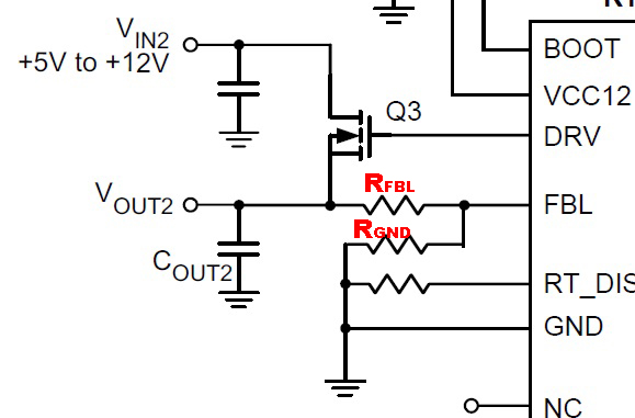

Принесли данную видео карту отвалился конденсатор ФОТО 1 припаял толку ноль.Начал проверять поменял rt9259 ФОТО2.Питание на 8й ноге появилось.Далее Отпал предположительно резистор питание ишло на него 0,6 вольта на 6 ногу ШИМА RT9259 ФОТО3. +5 вольт есть +12 вольт есть.Дальше где проверять ткните пальцем?

Документацию читал но видимо между строк не вчитывался.Я учусь. Видео когда вставляешь в материнскую плату чип еле греется градусов 30-40 через 2-3 минуты.Вентилятор не крутится на минусе вентилятора присутствует питание щуп на корпус щуп на минус вентилятора 11вольт и потихоньку опускается(что меня настараживает).Если вентилятор подключить то на минусе постоянно висит напряжение.Проверял чип на сопротивление везде похожее значение 390-420 ом.Шим поставил назад поспешил(даташит не тот изучал).Резистор пока не впаивал который идет на 6 ногу,до резистора есть напряжение 0,6-0,8 вольта после нет(т.е. до 6 ноги питание не доходит).Резистор я не ОТПАИВАЛ его уже не было до меня!
Ну так поставьте на место, он там необходим, если конечно вы ни чего не напутали.

Ничего не путал.Вопрос на сколько его ставить ?
Считайте: VOUT=0.8*(1+RFBL/RGND), какой резистор у вас отвалился - отслеживать вам.
Ну и документацию на шим не мешало бы для начала изучить.
https://rom.by/files/bezymyannyy_26.jpg

R gnd отвалился
буду считать спасибо

Время прошло много но просчитал сопротивление прошил биос и карта завелась.Спасибо
