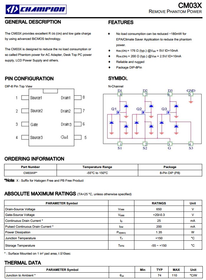

https://www.rom.by/files/cm03x.pdf
три транзистора в одном, говорят для быстрого сброса напряжений в сетевых банках, при рестарте БП. Rds мне не понравилось. наверно можно замутить три соответствующих SOT-23 мосфета.
http://www.xtremehardware.com/images/stories/Silverstone/ST1500-GS/NEW/CM03X.JPG
на aliexpress есть, но цена не очень... похоже тоже придётся менять в LEPA G750-MAS.
