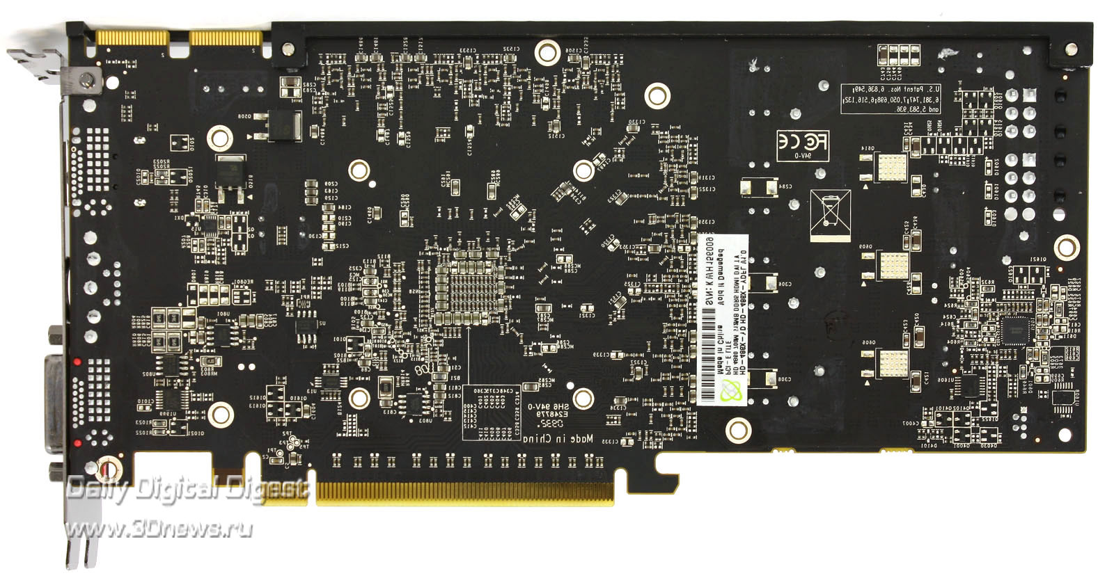

Достался сей дивайс от знакомых- попросили отремантировать(Парень молодой что сделал не сознаеться). Есть следы влаги возле питания 6пин и на двух микрухах окисел (Полное название напишу попоже).
ВИдюха включаеться и каких писков но нет изображения.
Подскажите где начать копать. И где мерить напряжение для проверки?
На фото красным квадратом отмечена область присутствия влагию
Синим микрухи с окислом.
Просто есть вероятность ее поченить? и не покупать молодому новую видюху за 8к(Он такую теперь хочет а родители нет)
P/S: Есть подозрения что он ее специально залил.
Сильно не ругайте НО я еще НУБ в ремонте.

... Вот на фотку по лучше качеством.

напряжение можно измерить на конденсаторах которые вокруг гпу или на памяти если нужно измерять напряжение памяти, я включаю черный щуп мультиметра в - к блоку питания, а плюсом измеряю

На кандерах 1.5 на двух верхних а на других 1.3в

На выходах dvi измерь сопр.rgb.Это 4 контакта сбоку поделенные дробью.Вставляешь один щуп в эту дробь или на массу,а дугой суешь в 4 дырочки.Одна должна быть пустая в трех других 76-80 ом.
Системник вообще грузится до виндовс?Встроенная в матплату видюха есть?

Встроеная есть но там или PCI или встроеное. по 80ом на 3. 1 пустой
Винда не грузиться. Иногда когда пытаешься с кнопки выключить с этой видюхой то происходит включение и кулер на 100% работает.

В первом посте в описаном случае кулер у видюхи нормально крутит или тоже на 100%?Попробуй вставить карту в матплату без встроенного видео.Карта конечно не заработает,но для чистоты экспиремента,просто симптомы проявятся ярче,т.е.биос что то пропикает и кулер наконец решит на каких оборотах он хочет работать.Так же все-таки следует запустить эту видеокарту вместе с другой,либо пси-ех 2,либо просто через pci карту.Либо выставить в биос приоритет на встроеное в матплату видео,но за этот способ я не знаю.

Кулер нормально крутит. Но иногда нажав кнопку повер комп выключаеться и потом сам снова включаеться и кулер у видюхи работает на 100%. Втыкал в два компа и результат один тишина тока включаеться и крутит кулерами а картинки нет. Ни динамик ни пикнет ни винда грузиться. Попробую когонить найти у коого 2 PCI-е. Вообще может БЫТЬ отвал ГПУ??

Отвал гпу,незнаю,это же не нвидиа.Тем более предпосылок к этому небыло никаких.Насчет следов влаги узнайте подробней как она транспортировалась к вам,не мог ли попасть снег.Тогда злой умысел можно исключить.
Обратите внимание на биос карты,и в поиск по форуму по этому вопросу.

Влага попала очень давно. Даже уже ржавчина на микрухах на некоторых была. Транспартировалась в антистатике запакованая:) Злой умысел это ТОЧНО!!! Этот засранец уже за этот год почти всю систему так прообгрейдил(а родителей это з.....о, я уже предлогал им для учебы ему купить Пень4 за 1500р). Проц он тоже както спалил(Q9300 видимо перегрев) мать тоже умерла загадочным способом (P5QC подозрение на перегрев моста) щас это уже железо лежит у меня(Молодеж же не монимает пока у родителей на шее сидит что деньги зарабатываються с трудом хотя я сам уже с 13лет помогал на рынке а 15 лет работал стабильно).

Есть подозрение что БИОС слетел?

А модель видеокарты какая? Ну это чтобы понимать какие должны быть напряжения на памяти и гпу.
И если карточка была залита водой уже давно, так что ржавчина появилась, следовательно она давно должна была не работать. А как давно она вышла из строя?
Если есть пост карта, то попробуйте с ней запустить копьютер и напишите сюда на каком пост коде загрузка останавливается.
По поводу биоса, был у меня случай, когда после неудачной прошивки биоса, комп вообще не загружался. Т.е. залить родной биос обратно никак нельзя было. Решение нашел в интернете, просто отпаял (приподнял) от микросхемы биоса ножку питания и компьютер загрузился с PCI видеокартой, ну и перед прошивкой нужно было ногу питания микросхемы соединить иголкой с видюхой, и биос прошился, припаял ногу наместо и видюха ожила опять. Ну как вариант можно и Вам попробовать.
