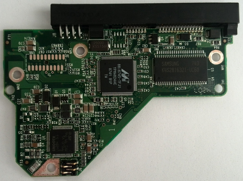

Данные на диске интереса не представляют. Хочу отключить проблемную головку и использовать оставшиеся 3, а это порядка 200 Гбайт полезного дискового пространства. Уже имею успешный опыт подшаманивания двух винтов с плохими показаниями SMART: 4 и 1,5 года после "подлечивания" успешно эксплуатируются в домашнем компе на раздаче торрентов. Могу при необходимости перепрошить ПЗУ с платы на программаторе. Однако, на плате этого винчестера я не нашёл микросхемы ПЗУ. Наверное, адаптивы хранятся в самом процессоре?

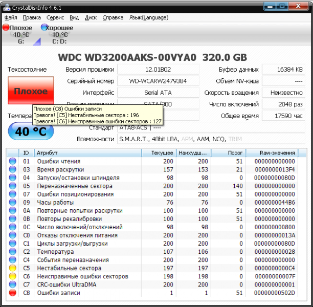

Подскажите, пожалуйста, по скриншотам демо-версии WDMarvell не ошибся ли я с диагнозом выхода из строя головки № 1? Вот скриншоты. И если не ошибся, то кроме отключения головки № 1 что ещё нужно сделать (пересоздать P-list и т.п.)?

Если физически сдеградировала головка, то разве что-то поможет кроме её исключения из использования?
