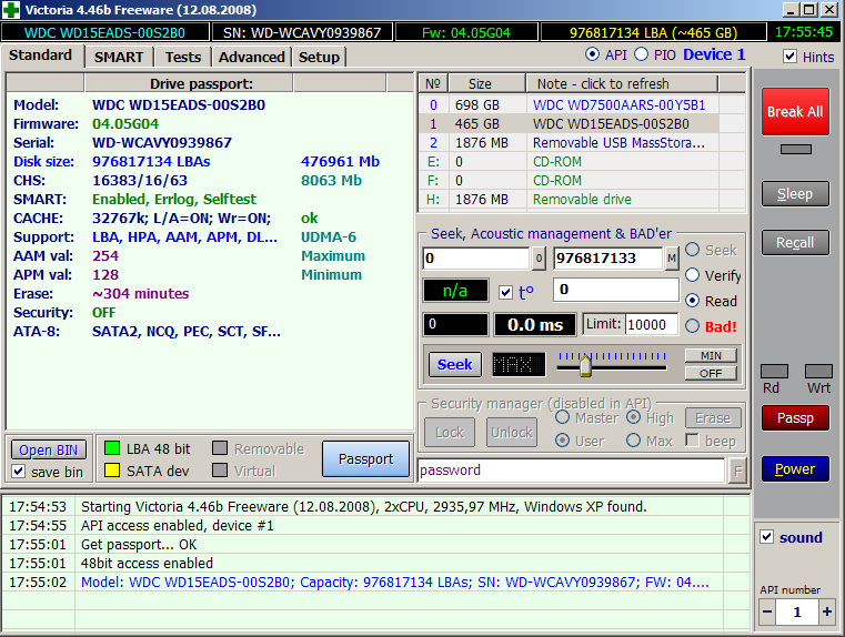

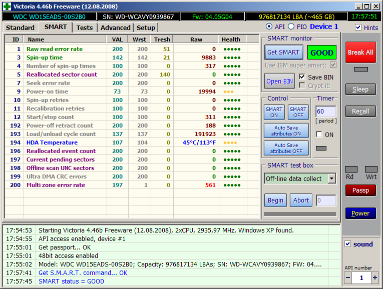

Винт WD15EADA на 1.5Тб, на нем информации на 800Гб, и вся нужная, винт стоял на сервере в качестве файлового хранилища и баз 1С, вдруг стал определяться как 500Гб и в биосе и в винде и виктория так же выдает. Случилось это после того, как акронисом снимали образ системного диска и писали на этот, в процессе акронис выдал ошибку чтения с этого диска и после перезагрузки винда определила его как RAW-диск на 500Гб.
Как вернуть ему нормальный размер, подскажите что сделать?

Оказалось включился HPA. Тема закрыта.
