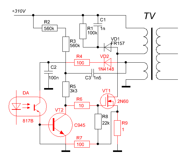

Добрый день коллеги! Есть вышеуказанный блок питания. Выгорела дежурка. Помогите плиз опознать элементы на плате(номиналы) С8, R???. Заранее благодарен.
Нарисовал схему дежурки по плате, если есть ошибки, сильно не журите, а лучше подскажите, какой конденсатор поставить вместо выгоревшего и отчего могла выгореть вся дежурка(транзисторы оба, оптрон, стабилитрон 18в, резисторы). Может схема не очень? Изучал схемы дежурок, похожи, но в этом блоке есть отличия.

Схемку нарисовать сможете?
MODECOM это польский бренд?

Да, польский. Наверное придется рисовать :(. Дежурка организована на 02N60P, С945 и обвязки. Сгорели эти транзисторы и часть обвязки.
13 лет 4 месяца назад
https://rom.by/files/2n60-dej.gif

Спасибо большое!
