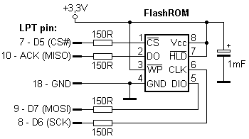

купил мать, купил проц, всё собрал, завелось и работало, НО не корректно отображалась частота процессора, на сайте MSI нашел обновление BIOS исправляющее этот недостаток, прошил BIOS - всё прошло гладко, но после ребута чёрный экран работают лишь вентиляторы и горят лампочки, системного динамика нету, поэтому пищит ли что нибудь незнаю. AMIBIOS, по умолчанию версия биос стояла 1.7, обновлял версией 1.Е. Гуру подскажите что можно сделать?
Сбросиь cmos подкинуть спикер,посмотреть,что говорит и возможно востановить с дискеты!А вообще!Выпаять флеш!Прошить на прогроматоре!

Поставил спикер, сбрасывал CMOS, вынимал батарейку - ничего не помогает.
С памятью и без неё - спикер молчит.
Кроме выпаивания есть ещё варианты восстановления?
Orest
16 лет 1 месяц назад
Есть - можна прошить подключившись к ближележащему разьему через програматор .
Я себе сморозил такой переходничек для MSI и теперь прошиваю не выпаивая.

http://rayer.ic.cz/elektro/spipgm.htm
Благодарствую, помогло!
zabmax
15 лет 8 месяцев назад
достаточно спаять кабель и воткнуть его в SPI1, я правильно понял? Ни чего что на плате распаяны в место 150ом по 1Ком?
Orest
Верхняя картинка - схема простейшего , но успешно работающего SPI програматора. 150ом в нем на сигналах с LPT порта . Также нужно дополнительно питание 3,3 вольта. Програмка програмирования - в указанной ниже ссылке.
Нижняя картинка - кусок из схемы МВ MSI - на ней видно на какие контакты SPI1 что подавать.
Какие резисторы запаяны на МВ - не важно . На момент програмирования МВ отключена от БП , питание 3,3 вольта - подается только в схему програматора (ну и на 1,2 ноги SPI1 ).

"zabmax" - проверил - годится . Там , где 3,3V в схему добавить штекер для подачи дополнительного питания 3,3 вольта и ,желательно кондючек - на землю.
Только получилось сложно - одновременно кабель для MSI и програматор SPI м/сх , если туда где у Вас ROM - поставить панельку. У меня отдельно спаян сам програматор с панелькой , а при необходимости , уже в него втыкаю кабельки. Если Вы серезно занимаетесь ремонтом , то полезным будет еще один кабелек под 7-pin SPI_J1 для МВ других производителей.
