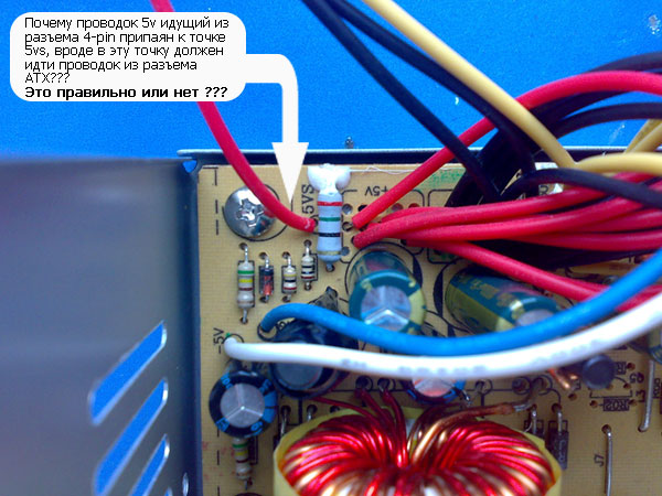

БП в холостую заводится.
При подключении привода DVD на касичку №1 (4-pin) - БП стартует, а при подключении к другой касичке N2 - БП НЕ стартует.
Начал проверять провода и у меня вопрос, правильно ли распаяны провода ???

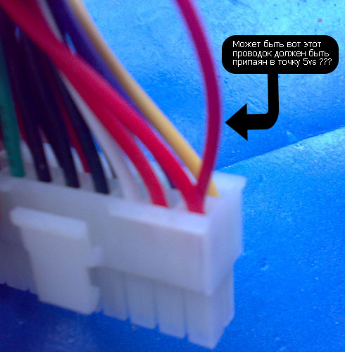

Из касички №1 провод припаян к точке на плате 5vs и через резистор 10om на линию +5v. А в разъеме ATX, в 22-контакте 2 красных провода припаяны напрямую к линии +5v.
Так и должно быть или не так ?
Все на фото есть, подскажите.
https://rom.by/files/1105.jpg
https://rom.by/files/1106.jpg

Да. Перепутаны.
Этот провод ОС, должен соединяться в разъеме с +5.

этот провод обратной связи как сказал UAM, но почему БП не стартует - непонятно.
должен просто стабилизировать не так точно...

При подключении к устройству на нем падает напряжение, блок пытается поднять +5 и срабатывает защита.
в разъеме ATX (20-24 pin) ???
15 лет 10 месяцев назад
Ну да, правильный второй рисунок.
чтоб прилично упало надо ампер 10 пустить,
По этому проводу замеряется напряжение на разъеме АТХ/ Для компенсации падения напряжения на проводах.
Так в некоторых БП сделана стабилизация +3.3. Например, в AcBel, colors_it_330u, Delta DPS260....

Он же там один и к другому красному в молексе не подсоединяется. Но тогда не понятно почему он стартует с пустым молексом, напруги то на обратной связи по 5В нет...
А он на плате резистором притянут к +5.
