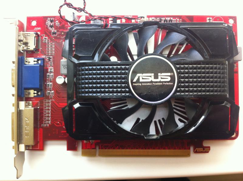

Добрый день уважаемые форумчане !

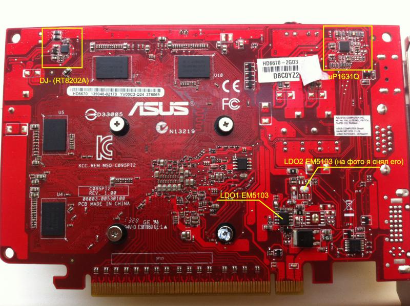

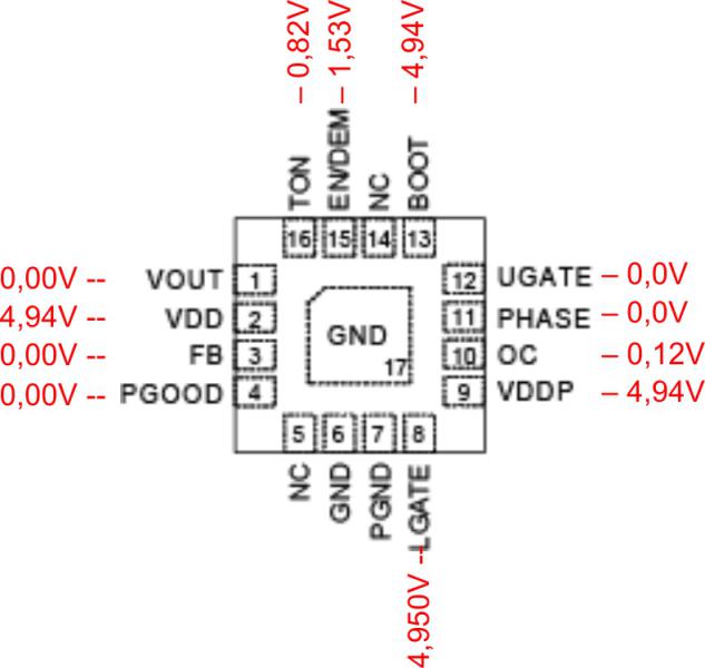

В наличии имеется видеокарта Asus HD6670 2GD3 (фото прикреплено). Пока вижу проблему - нет питания памяти. Имеем две фазы питания GPU на шиме uP1631Q (Питания GPU присутствует 0,9V на дросселях). За питание памяти отвечает однофазный шим DJ- (RICHTEK RT8202A даташит прикреплен к теме). Замеры сопротивления на дросселях GPU 7,2 Ом, память 24,0 Ом. Мосфеты питания памяти выпаяны и проверены (КЗ, открытие, закрытие все ОК) Питание шима присутствует замеры ног RT8202A ниже на картинке.
Еще заменил странную вещь , на фото платы обозначил две микросхемы LDO (1,2) EM5103( даташит прикреплен к теме). Vout, 6 нога, этих микросхем имеет очень низкое сопротивление на землю LDO1 9,2Om, LDO2 2,5Om. LDO1 выдает 1,8V , LDO2 отключена.
Прошу подсказать и направить в нужном направлении . Заранее СПАСИБО.

Ugate меряли на затворе транзистора или на выводе шима? В первом приближении можно спрогнозировать неисправность шима, измерьте сопротивление между LGATE и VDDP.
LDO2 отключена
По причине отсутствия EN? Если да то посмотрите не является ли данный сигнал подтяжкой от напряжения питания памяти.
Мерял и на шиме и на транзисторе, связь есть. Сопротивление между LGATE и VDDP большое МОмы. Шим уже был мною заменен на новый. Замеры на старом были ТОN - 11.95V , EN - 0.0V, LGATE - 0.0V, UGATE - 0,0 V , питание все присутствовало.
Контакт 2 (EN) LDO1 подтянут через группу транзисторов на EN шима памяти. LDO2 проследить не удается.
П.С. У меня есть уже одна такая же плата ( один в один ) там отвал гПУ ( артефакты были ) т.е. питания работали. При замере выводов (6 нога) с LDO1 и LDO2 сопротивления LDO1 → Мегаомы, LDO2- 167Ω в отличии от нерабочей( см. выше замеры).
Так зачем меняли если не было сигнала разрешения? Новый либо криво установили, либо он не исправен.
Не плохо было бы осликом посмотреть на LGATE, странно, что на нём присутствует сигнал, в то время как на UGATE - 0, да и 0,82В выглядят странно на ТОN.
Хотя в свете столь низкого сопротивления на выходе LDO может оказаться что сдох контроллер памяти.

LDO2 припаяна , запитана , но нет управляющих сигналов. Может оно для каких то других целей на плате ?

Ищите что коротит выходы обеих LDO там обычно несколько сотен Ом. Если это не кондёры, то это чип, тогда карту на запчасти, или в мусор...
luckstar
10 лет 9 месяцев назад
Не могу определить , что коротит на LDO выходе. При подачи на выход LDO1,2 1,8 V и 0,5А через лабораторный блок , нагревания идет в районе чипа.
