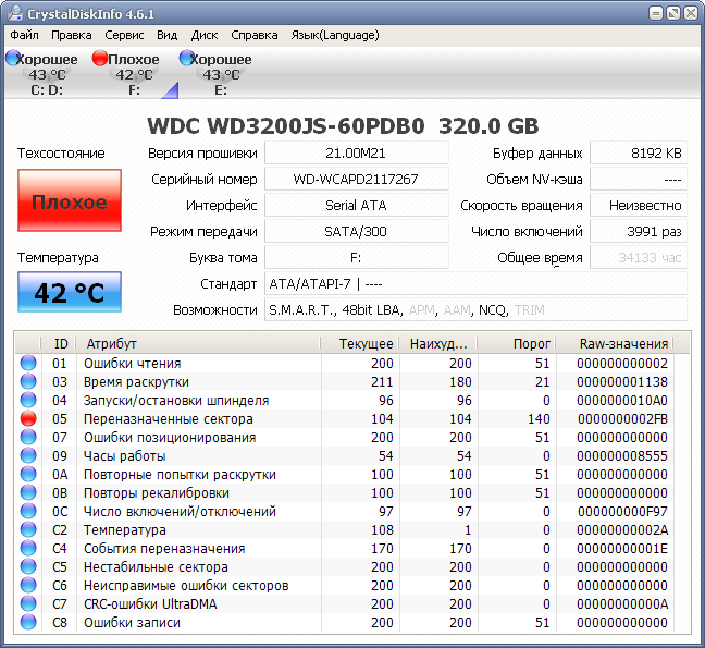

Есть у этого винта и предистория полуторагодовой давности. Показатели SMART у него далеко не идеальны. Из использования я исключил первые 19,5 Гбайт из-за присутствия там медленных областей. Наработка более 31000 часов. Скорость записи всего 6 Мбайт/с (слетает опция "Разрешить кэширование записи на диск" в Windows XP). Но последние полтора года он работал - не жаловался, торренты хранил исправно. Вот показания CristalDiskInfo, снятые 11.02.2014 г.:
https://rom.by/files/2014-02-11_131613_cristal_diskinfo_0.png

Upd. Прошу прощения, но винт заработал. Я его уже сфоткал, чтобы вставить фото в объявление. Почистил ещё раз ластиком контактные площадки на плате и собрал. Включил, чтобы снять видео с фиксацией специфических звуков от винта, а он не стал издавать звуков... Видать, испугался, что я продам его. :-) В ОС виден и файлы читаются без проблем. Снял скриншот с CristalDiskInfo. Параметры за почти полтора года не ухудшились. Пробег уже 34133 часа.
Всем спасибо за внимание.
Upd2. Винт проработал уже порядка 10 часов - полёт нормальный. Раздаёт торренты. Несколько файлов по 1-2 Гбайта копировал с него и записывал на него - проблем не было.
Делаю вывод о том, что отказ винчестера был вызван окислением контактных площадок на плате. При чём отказ сопровождался звуками характерными для заклинивания шпинделя на винтах WD (mp3 этого звука взят тут).
