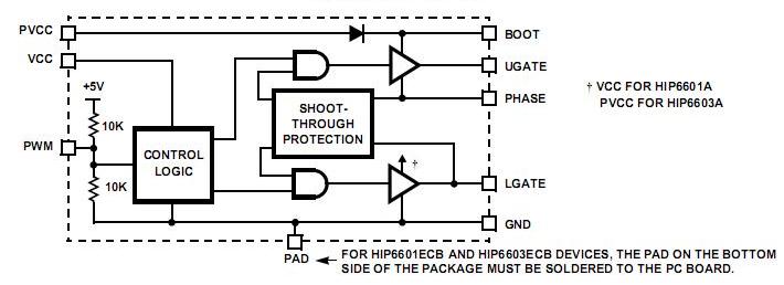

При измерениях на драйвере рабочей фазы на ноге BOOT напряжение 12В, аналогичное напряжению питания на ноге PVCC (и VCC). На второй и третьей фазе на ноге BOOT 5В и 3В. По Block Diagram в даташите ноги драйверов PVCC и BOOT включены через диод.https://rom.by/files/Block_Diagram_6601.JPG. Ноги питания PVCC между собой звонятся сопротивлением 20 Ом (наверное, запитаны через резисторы 10 Ом). Драйверы вроде не греются. Получается, что падение напряжения на диодах 7В и 9В.
Возникли вопросы:
1. Диод на Block_Diagram - это ДИОД или показано принципиально?
2. Если пробит диод в драйвере, почему нет падения напряжения на резисторе питания (на ноге PVCC было бы меньшее напряжение)? Если да, то можно ли драйвер запитать на ногу BOOT через диод?
3. Если п.2 неверно - менять драйвер?

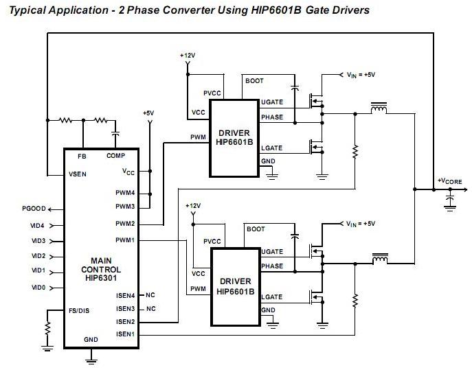

P.S. Типовая схема включения даных элементов, за исключением на плате 3 фазы питания.
https://rom.by/files/Typical.JPG

1. На ногах PWM1-3 ШИМа и PWM драйверов (соединения отзваниваются?) какие напряжения? Лучше форму смотреть, но косвенно - одинаковое напряжение по постоянке в сравнении с рабочем каналом будет говорить, что управление на драйвера приходит.
2. При нерабочем драйвере, или если он выключен и не раскачивает транзисторы, или внутренний пробой и т.д. на BOOT может быть все, что угодно, от 0 до VCC. На данном этапе, (IMHO), проще заменить драйвер, предварительно проверив:
а) что на него приходит питание
б) что на него приходит управление
в) что не оборваны с него дорожки на затворы транзисторов
г) что не пробиты сами транзисторы
3. Ценой вопроса по экспериментам над VCORE может быть процессор. Все же он стоит дороже, чем несколько дохлых плат с живыми драйверами.
15 лет 7 месяцев назад
[off]
____ --> PVcc-Vf
Diode.
May be, but
I.e. test scheme - only power mosfet & driver.[/off]
