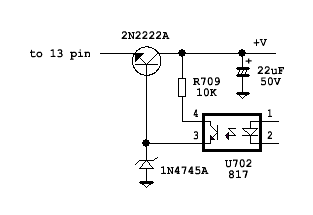

Вроде несложный дефект-пробило по питанию CM6800AG,взорвались ключ питания CM6800AG -2N6718L=Q1 и стабилитрон ZD2 в его базе.Нет ли у кого в ремонте такого блока? Или Thermaltake Toughpower Grand 1050W TPG-1050M(одна платформа).
Хотелось бы знать номинал стабилитрона ZD2 (не опознать) и напряжения на выводах 2N6718L=Q1
в режимах ON и Standbye.
При замене CM6800AG и ZD2(на стабилитрон 13в) двухкратно снова пробиваются CM6800AG и ZD2.
После замены микросхемы и стабилитрона до включения естественно коротыша по питанию
CM6800AG нет.
Заранее спасибо.

Питание микросхемы 15В. Ставте стабилитрон в базе ключа на 16В. Например, в аналогичной схеме блока APS-550C.
Выпаяйте ключ и проверте напряжение на площадке подпайки коллектора.
Не верится, что пробой стабилитрона может вызвать пробой микросхемы. Вы ключи корректора мощности и основного преобразователя а также и цепи раскачки проверяли? А токовые датчики и их цепи?

Ключи корректора мощности и основного преобразователя ,а также и цепи раскачки -по прозвону норма.
Токовые датчики-LIMIT,ISENCE НЕ В ОБРЫВЕ.
Главные ключи с радиатором в последей попытке выпаяны.
Кстати питание CM6800 В РАЗНЫХ БЛОКАХ от 12 до15в.
