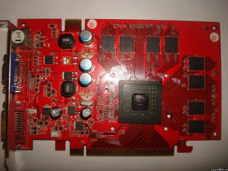

Открыл блок, и понял что все отремонтированные мной до этого блоки в зачет не идут - тут я просто в растеренности, с чего начинать. Вот фото блока:

Покажите фотографии внутренностей БП со всех возможных ракурсов. Возможна проблема с дерьмокондерами Фуйхую - я лично попадался на 680W модели TT

Ок, завтра пофоткаю со всех сторон его.
Но кондеров фунхую я не обнаружил при внешнем беглом осмотре.

Насчет растерянности - тут действительно все наворочено, но по идее, если убрать доп. вертикальные платки и проанализировать их состав, должно стать полегче...

Как и обещал, слайды этого монстра:
850W850W850W
850W850W850W
