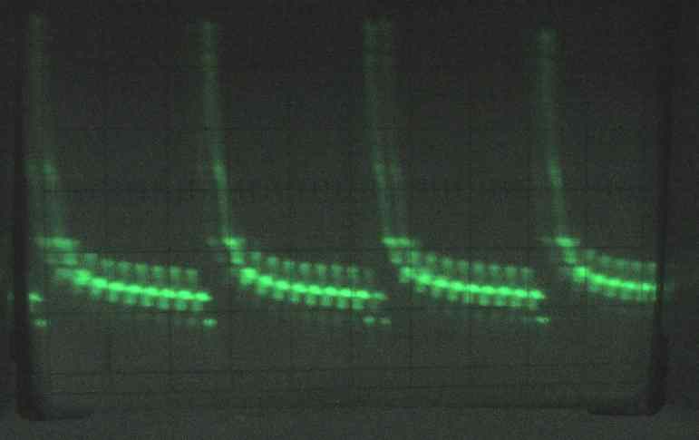

Вот, что происходит на оптопаре (3 контакт) :https://rom.by/files/optopara.jpg
Попытка ткнуть голым пальцем руки в контакт (2) этой оптопары повышает частоту с 3-х до 6кГц. Попытка ткнуть им же в (1) оптопары приводит к повышению до 10 кГц и примерно трехкратному росту амплитуды на (3) контакте. Кажется, что вот оно, однако С43 показывает 0,22㎌ :).

Выкладываю еще картинки, так как вчера батареек хватило только на одну :(
Ниже показано воздействие пальца на (2) оптрона. Я так понимаю, что это эквивалентно подключению дополнительной емкости между (2) и GND.
https://rom.by/files/optopara_2.jpg

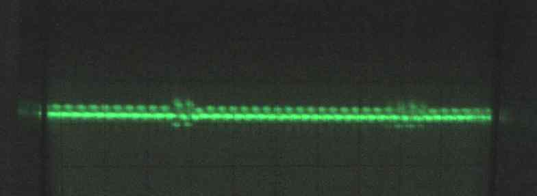

Далее следует картинка с входа оптрона
Обращаю внимание, что на входе оптрона пила ровная, без наклона, но с дефектами, https://rom.by/files/optopara_vhod.jpg
а на выходе - наклонными ступеньками (см пред. пост).

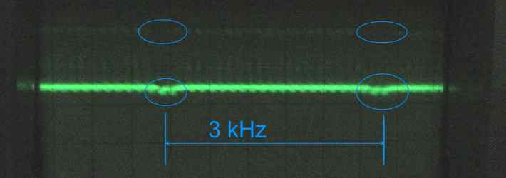

И, наконец, картинка с управляющей ноги мосфета. Видны как бы провалы в работе с частотой 3 кГц.
https://rom.by/files/vyhod_shim.jpg

а смущает меня в осциллограмме первой наличие каких то импульсов во время срабатывания оптрона, или это какая-то наводка
да и еще для ненагруженного блока как-то мало время простоя(на мой взгляд)

Разумеется. Но при том мне кажется, что в этих пачках дырки с частотой 3 кГц.
