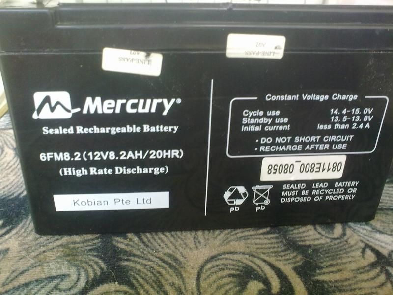

Доброго времени суток.У меня один ''скромный'' вопрос.Перестал держать нагрузку мой ЮПС. Проблема ясна как день-заменил аккумулятор на новый.У меня вопрос который меня давно мучает но ответа внятного так и не нашёл( да,да,искал и спрашивал).Можно ли вернуть к жизни обычный свинцово-кислотный аккумулятор путём доливания раствора.Если да то какова должна быть пропорция,процент,раствора.Спасибо.

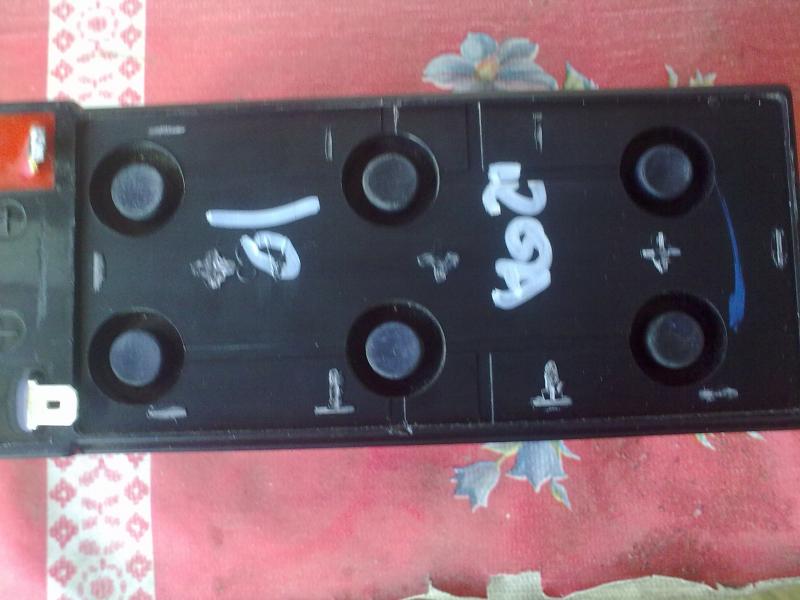

Аккумулятор в принципе не подлежит обслуживанию.Верхняя крышка была взломана.Ну а быть может всё-таки можно???)))

В аккумуляторы "раствор" не добавляется - добавляется только дисциллированная вода.

Электролит нужно доливать только если часть пластин осыпалась (свинец/оксид свинца превращается в сульфат свинца, поглощая кислоту из электролита - если на пластинах этот процесс обратим, то в осыпавшемся материале пластин электрохимическое восстановление свинца невозможно - по вполне понятным причинам, ток к нему не подводится). А так - дистиллята, пока пластины не покроет.

На снимке у вас китайский аккум, подлежащий восстановлению. медленно заливайте дистиллированную воду (из аптеки, а не с авторынка(!)), пока не увидите что вата внутри "мокрая". Заливать только заряженный "до упора". и снова заряжать, выждав пару-тройку часов

А можно залить дистиллята до покрытия пластин (это +1-2 мл к номинальному объему электролита), в сумме где-то 10-30 мл на банку (в зависимости от усыхания), поставить на зарядку, потом прогнать цикл разряд-заряд и измерить попутно емкость. У меня восстановленные в порядке эксперимента банки набирали от 2..3 до 6+ АЧ. Некоторые ессно восстановлению не подлежали ибо осыпались, некоторые после доливки начинали бурно кипеть (КЗ в банке, после доливки воды электролит покрывал часть пластин, которая обсохла в процессе непрерывного подзаряда при работе в упсе).
А так - да, в упсах применяются гелевые. Не в бытовых упсах ессно. В тех, что питают, в частности. базовые станции GSM операторов. Емкость там не 7АЧ ессно, и цена новых батарей повыше будет, чем AGM/обычных кислотных. Но и срок службы больше - до 10 лет работают...
