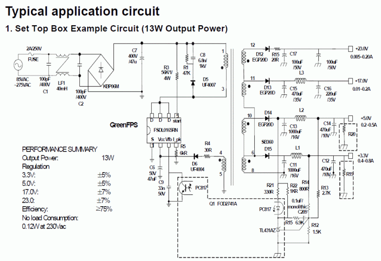

Super Power XP-350W, проработал ровно 2 дня с момента покупки, разнесло дежурку, 8-ми ногая микросхема, оптопара 817С, стабилитрон 12V, конденсатор 47mf x 50V. Все это разнесло на части, опознал все кроме микросхемы, на ней с трудом смог прочитать 2 строчки первая:Q110, вторая VJ19. Все собрано на ней без полевика (он в микросхеме). Поставил вместо нее FSDL0365RN. На 3 ноге (обратная связь)= 0V, на 5 ноге (запуск) стояли резисторы с + высоковольтных конденсаторов общим сопротивлением 30КОм, по даташиту на эту микруху должно идти сопр. 56КОм, я уже ставил разные и 56К и 100К и больше, толку нет. На 2 (VCC) ноге питание 12V внорме, как раз там и стоит стабилитрон. Только запуска нет, куда еще можно копать? Номиналы резисторов внорме.
https://rom.by/files/FSDL0165RN_0.gif
Напряжение на 3 ноге подозрительно. ИМХО, там должно быть больше 0 вольт. 0 вольт на этом входе - фактически выключение генерации. Проверьте оптрон.
Первичная обмотка трансформатора жива? На выходе дежурки КЗ нет?
На выходе дежурки замыкания нет, оптрон попробую еще один поставить хотя он итак новый стоит, первичная обмотка прозванивается как и все другие.
После взрыва дежурки, построенной на полевике (пусть интегрированном) крайне велика вероятность КЗ витков в первичке. С таким багом микросхема имеет полное право не запуститься, т.к. такой запуск приведет к повторному взрыву.
Вот об этом я и думал, но заменить транс нечем, думаю отложу его до лучших времен, т.к. уже менял все, кроме транса.
Можно разобрать и перемотать... только уж больно хлопотное это дело :)
ага, времени больше потрачу чем заработаю :-(
[off]Я разбирал только для понимания того, что это не я идиот, а действительно транс погорел :D После чего с удовлетворением клал блок на полку :)[/off]
Ну и напрасно. Самая муторная обмотка - 200 витков. Да и кз иногда не видно визуально, а оно есть.
[off]У меня выгоревшиие куски лака на проводах были видны невооруженным глазом. А что до перемотки - так поспешил просто, сердечник поломал /images/koloboks/blush.gif[/off]
Я прежде чем разбирать научился - десяток поломал, можно взять с любого аналогичного транса.
