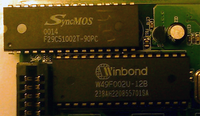

Маленький вопрос к знающим людям. Потребовалось перешить биос, а для подстаховки хочу в начале хотсвапом прошить резервную флешку. На прицеле для резерва имеется SyncMos F29C51002T-90PC, и вот собственно вопрос, можно ли ее использовать как замену для winbond w49f002u-12b? Большое спасибо!
16 лет 12 месяцев назад
Совместимы.
Отличаются функциональностью 1-го вывода. Ну и секторизацией отличаются, но это уже мелочи.
F29C51002T вместо W49F002U поставить можно, а наоборот - зависит от схемотехники конкретной платы.

Спасибо за отклик! Но однако что то не получается, пробовал сегодня утром. загрузился с Винбонда, вырвал ее и поставил СинкМос, но АвардФлеш пишет анкноу флеш тайп :( Пробовал 3 раза.
Возможно, что данная версия awdflash не знает о существовании F29C51002T :). Можно попробовать другие версии или другие флешеры.

Использовал awdflash v8.87 и UniFlash с rom.by, неужели этот SyncMos настолько новый что флешеры могут его не знать? На всякий случай приклепляю фотку с флехами.
Скорее старый :). Попробуйте версию флешера, актуальную вашей матплате. Новые версии флешера могут неправильно с чипсетом работать, например.

Оказалось что в биос сетап был пунктик защиты флешки от записи. После установки оного в дизейбл все заработало :)
