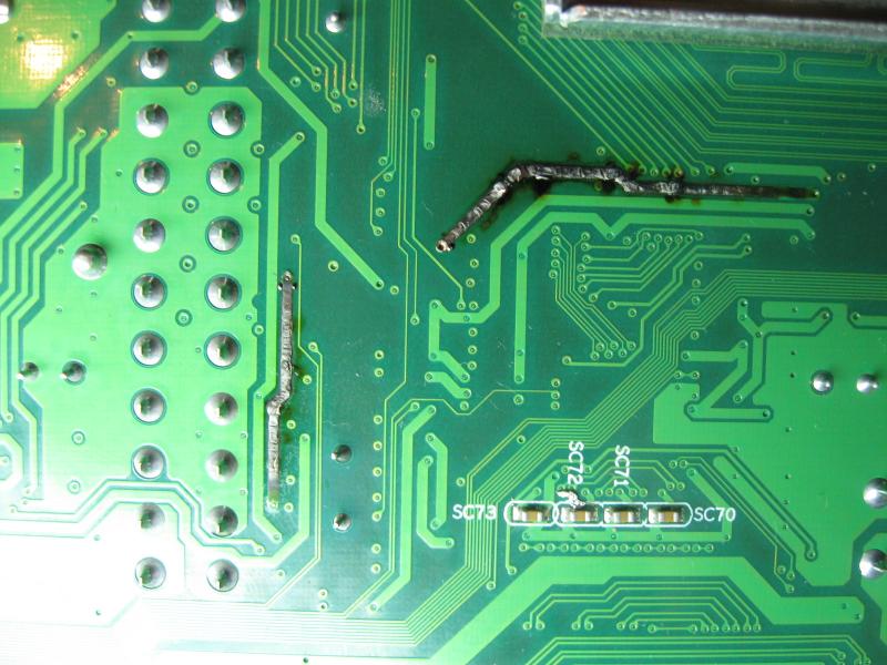

В одно прекрасное утро после завершения ночной сессии брожения по Инету комп не запустился. Пост-индикатор (ПИ) показывал "FF", все вентиляторы прекрасно крутились, но загрузки не было (да, чуть не забыл - иногда при нажатии питания "дергались" вентиляторы, вспыхивал и погасал ПИ в течение пол-секунды, приходилось несколько раз подавать питание, чтобы это хоть как-то "запустилось"). Из тем Вашего сайта узнаю, что это проблема "залипшего ресета". Ну что, ресет так ресет. Мало того, с моей неисправностью ПОЧТИ полностью перекликалась тема Не стартует EpoX EP-9NDA3J (rev: 2.1), пост FF, но с одной лишь разностью. У меня материнская плата (МП) EP-9NPA3J (rev 1.0), значить выход из ситуации уже мог быть другим.
Напряжение на катушках процессора Athlon 64 3200+ (2000 MHz) также, как и в той теме, отсутствовало. Но проблемы у нас не приходят по одной. После очередной попытки включения МП что-то коротнуло (внешнего КЗ не было - уверенность 99%, замерял напряжения с сухими руками, МП лежала на картонкой подложке), запахло гарью, вентиляторы проца и моста остановились, но ПИ продолжал показывть "FF". Очень быстро отключив, я на секунд несколько включил МП - действительно, + 12В на вентиляторах отсутствовало. Последствия КЗ долго искать не пришлось - с обратной стороны платы визуально выгорели 2 дорожки. По относительному расположению: 1-ая дорожка под гигабитным Vitesse'ом, 2-ая - между большим разъемом питания МП и кварцем. Привожу фотографию.
https://rom.by/files/IMG_0714.jpg

Скорее всего, дорожки одной цепи питания..., а вот какой- скажите вы нам. Транзисторы, вряд ли, виноваты, вероятнее всего, где-то что-то коротнуло... Мать у вас- вам и тестер вруки.

Более короткая дорожка (между кварцем и разъемом питания) - цела и "пищит" :-), но почему она обуглилась?
Длинная дорожка имеет видимый разрыв. Припаять шунт? Не повторится КЗ еще раз?
Serpantin
17 лет 2 месяца назад
Шунт паять сразу не стоит! Мультиметром (тестером) отзвонить куда и откуда вела эта дорожка, затем прозвонить подозрительные на КЗ элементы.
Да, как и предполагалось, это не 2, а ОДНА дорожка.
С дальней стороны она упирается в EC9 (R=∞) через контрольную точку КТ2.
https://rom.by/files/IMG_0720.jpg
Ближе к силовому разъему дорожка проходит через КТ1 и только через ОДНУ ножку конденсатора C80 (аналогично R=∞) и заканчивается 2-ым и 3-им штырьком силового разъема.
https://rom.by/files/IMG_0719.jpg
Почему-то источник КЗ не обнаружен.
Как поступить дальше?

Так на МП разъем 24-штырьковый, а разъем от БП 20-ти, то 4 крайние не используются.

Другими словами, 2-й (на фото) не используется, он соединен с 3-м (на фото), он же 10-й разъем по таблице, т.е. +12В

Теперь отследите куда приходит один из оборванных концов дорожки (первый- понятно- в БП, а вот второй?)...
