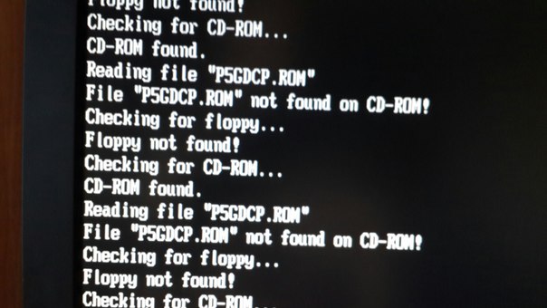

Ребят, такая проблема, пытался обновить биос на компе через стандартную прогу от Asus для этих целей. На сайте асус для моей материнке последняя версия боис 1008 имеет расширение AMI, остальные ROM.
Ну я скачал последнюю в AMI (до этого стояла 1007 с расширением ROM), указал путь в образу в программке, запустил, пошла прошивка и вылетела ошибка, в итоге при включении появляются следующие строке:
https://rom.by/files/111_19.jpg

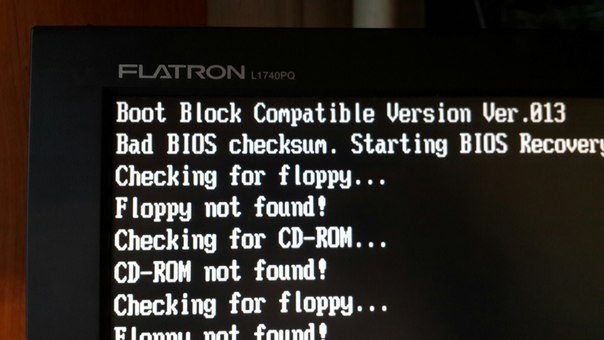

При попытке записать на болванку версии 1007 c расширением ROM и названием файла прошивки таким, какое ищет биос (да и в при записи версии 1008 тоже самое пишет) пишет следующее:
https://rom.by/files/22_4.jpg
Что делать не знаю, очень прошу вас, помочь :)

На CD писался типа загрузочный образ дискетки с BIOS? Или просто так файлик кинули?
Насколько помню - нужен образ дискеты.

В Nero Burding Rom выбрал CD-ROM (загруз), потом выбрал этот образ и записал со стандартными настройками
Если есть предложения по записи(например, другая программа) попробую проверить

Не так. Ищите образ загрузочной DOS-дискеты (их хватает в Инете). Потом надо всунуть в этот образ ROM чем-нибудь типа WinImage (ну, и можно остальные файлы там убрать). Я уж не помню, как именно это в "монстре" Nero, но при выборе формата "Загрузочный CD" любая софтина записи CD должна где-то дать указать файл загрузочного образа диска. Указать на полученный из WinImage образ.
При этом записанный диск в винде будет видется как пустой. Но суслик там будет. :))
Образ у меня - это образ диска/дискеты.
ROM - это файл BIOSа с правильным названием (как на фотках)

и так, записав ром на диск иным образом, нежели раньше, биос увидел его и прошил, сказал перезагрузиться...
Я перезагрузил комп и теперь он висит на начальной заставке материнки и ни на что не реагирует, при нажатии на del, в биос не заходит, хотя раньше заходил.
Настройки сбрасывал, не помогло.
Попробовал поменять видюху, тоже нет
Не пищит(хотя я не уверен, что пищалка вообще работает)))
