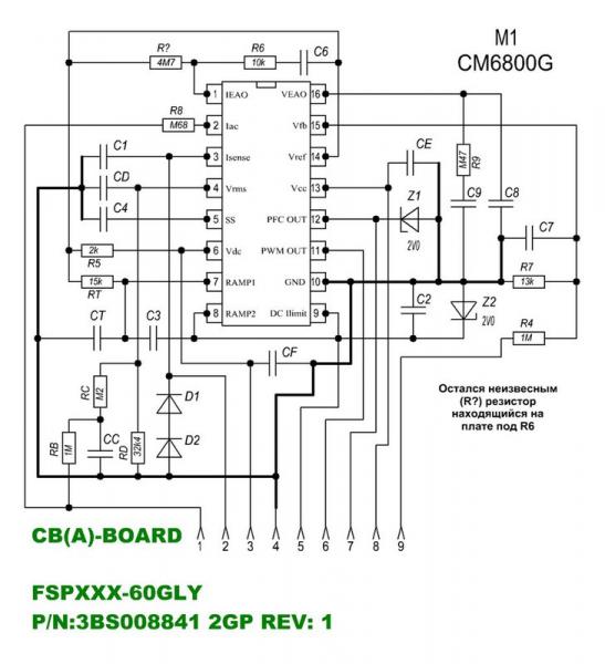

Думаю что скорее всего частота шим поплыла... Наверное из за обвязки CM6800, но как проверить кондеры? Шим стоит на небольшой платке, впаянной вертикально, на ней smd обвязка... Я так понимаю врятли номиналы будут совпадать с примером схемы в даташите на CM6800
На фото точно такая же плата как у меня... Шим CM6800 слева, на мелкой платке..
https://rom.by/files/srvaorlinf41.jpg
Вот даташит на шим: http://www.championmicro.com.tw/datasheet/Analog%20Device/CM6800.pdf
глас вопиющего о воде в пустыне? C/-ESR метром
классика жанра FSPXXX-80GLY
https://rom.by/files/shema_-_shim_cm6800g.jpg
кстати, дросселя (APFC; ДГС) из чего и как себя чувствуют?
ESR метр есть... Но ведь на данной схеме, гуляющей в инете не указаны ёмкости, которые как раз могли поплыть. Измерить то я могу, но вот что должно быть, я не знаю...
APFC вроде работает исправно, я вставал мультиметром на кондер 390uF/400v, напруга не скачет, и она близка к 400, собственно сам кондер новый стоит уже (родной усох до 200)
Дросселя выглядят хорошо (без видимого перегрева). Обмотки целы, хочу заменить магнитопровод (кольцо). Потому как он мог перегреться... Еще заметил что перед самым отключением частота шипения меняется, а напруга уходит за пределы... (отключение происходит из за защиты)
Что думаете? Кондер керамический мне всё портит????))))

Итак, этот БП так запарил мой мозг, что я купил еще один на авито... У него вспухшие кондеры были... Первым делом я переставил с него платку с CM6800G в свой старый блок.... И О ЧУДО, он ОЖИЛ!!! Платки абсолютно 1 в 1... Т.к. резисторы я давно проверил, а микросхема менялась... Я измерил конденсаторы на "неисправной" плате (выпаивая каждый и подсовывая в ESR метр), результаты на фото... Там указаны ёмкости с именно неработающего модуля... Подскажите пожалуйста какие именно конденсаторы "ушли" и влияют на чатоту ШИМ? Дальше я хотел сравнить их, нагрел исправную плату феном, измерил один кондер (c4 на ней показал 224nF а не 242nF!!!), поставил назад и теперь они обе ведут себя одинаково, т.е. теперь у меня уже 2 БП, ведут себя абсолютно одинаково...
Заменил C1, C4, CD, на двух платах, я поставил номиналы в 2 раза больше, Старый мой БП ожил, полностью заработал, а тот что был со вспухшими кондерами (купленный) - шипит, но стоит загрузить проц на 100%, становиться тихо)))
Куда теперь смотреть :( ??
