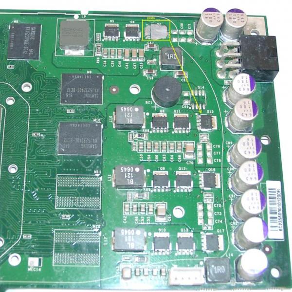

Я его выпаял, КЗ исчезло. Теперь моя видеокарта выглядит вот так:
https://rom.by/files/1_44.jpg
только у меня отсутсвует Q15, а не верхний(не вижу маркировку).
Соответственно мне нужен аналог вот этого, если я заменю на этот то разница будет не критична?
Я читал про подбор аналогов элементов, но хотелось бы услышать мнение спецов.
И еще 1 вопрос должен ли ГПУ работать, если его лишили одной фазы?

[off]У IRF7831 довольно большая емкость, IMHO драйверу будет не очень хорошо или будет затягиваться процесс открытия/закрытия.
Если ШИМ при этом не будет сильно возражать, то GPU может работать на оставшихся 2 фазах (естественно, не в тяжелых режимах).[/off]

А какой, тогда самый близкий аналог полевика, можно купить тут? Или придется искать донора?
16 лет 3 месяца назад
[off]У меня, например, нет желания перекапывать весь прайс и перечитывать кучу документации :). Вы уже читали о критериях подбора - вот и займитесь рутинной работой. Если будут вопросы по найденным кандидатам в аналоги, то задавайте (но желательно с указанием параметров, которые вызывают сомнение).[/off]

А этот транзистор работает как ключ? /images/koloboks/scratch_one-s_head.gif
[off]По классификации в этой теме данный транзистор работает в составе импульсного преобразователя.[/off]

Заменил транзистор на аналогичный. Напряжение в норме, сопротивления на gpu и mem тоже в норме, карту не видно в nvflash.
Что еще можно сделать?
