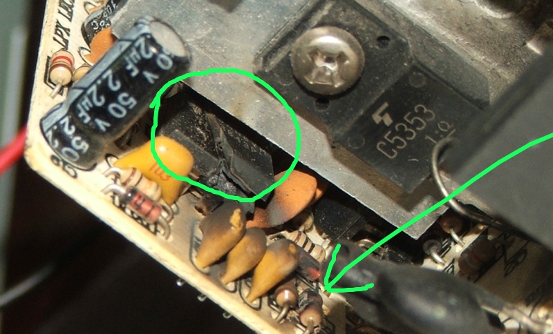

Сгорел subj. Со слов хозяина то ли взялся рукой за провод SATA, то ли подключил этот провод - и блок замолчал.

Вскрытие показало, что блок выполнен на двух платах.
На дочерней плате собраны схемы управления, включающие 3843 и 3510L, а также 3 оптопары и россыпь всяких резисторов-конденсаторов.
На большой плате установлены С5353, P10NK60ZFP, диодные сборки, номинал которых установить без выпаивания затруднительно, а также трансформаторы. Входные конденсаторы промаркированы как Fuhjiiu 220uF 200V.
Общий вид пациента ниже
Видно, что хозяин так хорошо ухватился за SATA кабель, что из закрытого блока куда-то подевался один конденсатор :D
Кроме того
1) закоптились ноги ключа Q1 P10NK60ZFP
2) закоптились резистор и диод
3) сгорел резистор
https://rom.by/files/vizualno_1.jpg
На малой плате взорвана микросхема 3843 и попортился резистор 2,7кОм (кажется, что подгорел, отваливается краска, но номинал совпадает с измерением)
https://rom.by/files/vizualno_3.jpg
Силовой транзистор, что любопытно, не звонится накоротко во все стороны.
Ниже приводится вид отмытой платы
https://rom.by/files/otmyto.jpg
Сгоревший резистор стоит в токоизмерительной цепи между ногой #3 (Current Sense) ШИМ и токоизмерительным резистором R4. Номинал R4 составляет 0,33 Ом (5%). Нога 3 ШИМ дополнительно притянута к GND посредством резистора 2,7кОм, а также отфильтрована конденсатором.

Вопросов, собственно, три:
1) зачем нужен резистор 2,7 кОм, притягивающий токоизмерительный вывод ШИМ к земле (чтобы использовать более высокоомный токовый резистор ?)
2) каков номинал сгоревшего резистора (пойдет ли 2 кОм с учетом п. 1)
3) каковы причины возгорания

более детальный осмотр выявил джентльментский набор
1) ключ P10NK60ZFP
2) токовый резистор 0,33 Ом
3) резистор 1,0 (?) кОм в токоизмерительной цепи
4) ШИМ 3843
5) резистор в цепи управления (Gate) P10NK60ZFP
6) NPN 1384 - выключатель в цепи питания ШИМ
7) стабилитрон 18В в цепи управления NPN 1384
и ДО КУЧИ
предохранитель
одно плечо во входном диоде
и естественно, одна большая банка взорвалась (мне досталось уже без нее)
резистор 2,7 кОм исключил
в цепь токоизмерения поставил 1,0 кОм
в цепь Gate поставил 10 Ом
ключ заменил на P14NK60Z (какой был)
токовый резистор заменил на 0,22 Ом (какой был)
запустил, вентилятор крутит
как вылечу зубы, так будут нагрузочные испытания :D

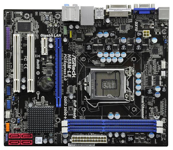

А именно, собрал в MiniITX корпусе компьютер на Celeron 1620. Мамка под него типа В61 и винт 3.5 SATA.
На его встроенном видео бодренько играюсь в Metro 2033 :)
Вроде пока все работает, только в самом корпусе как-то жарко. Винт 45, мост 60-70.
