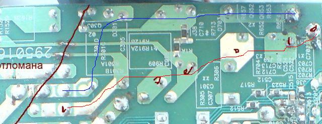

Доброе время суток! У меня такое был корпус с под БП DTK вместе с розетками подключения питания и врутриность БП Delta, причем на этой внуриности когда то было переключено с 230в на 115 в результате чего сгорели 2 защитных варистора и предохранитель. Внутриность Delta подключил к розеткам корпуса DTK, заменил предохранитель и выпаял переключатель 230/115, варисторы не ставил говорят можно и без них, но БП не запускается трансформаторы вроде жужат, но на выходе нет напряжения; конденсаторы вроде целые! Подскажите что мне дальше делать пожалуйста! Вот то что у меня получилось:

Да край платы был обломан, но я вроде все дорожки окуратно зачискил и запаял и они звоняться вроде! Что ли где то пропустил! Поискать
влимательно где может еще есть трещена? Но просмотрел все! Все вроде впрорядке!
15 лет 3 месяца назад
Ну сделайте фотку с нижней стороны платы от места, куда подпаяны провлода до диодного моста и укажите дорожки, которые звонятся с шнуром и места, которые звонятся с той ножкой моста, куда должно приходить это напряжение.

Вот зделал и обозначил! Красными карлючками обозначно контакты которые звонятся между собой!

https://rom.by/files/b097.jpg
То есть, по красному проходит. А по синему ?
vasim333
Да!
Тогда ищите трещину между крайними ногами диодного моста и ногами больших конденсаторов.
vasim333
Ой по синеиу тоже не проходит оказывается!
NiTr0
Там еще к PCF1 и PCF2 были припаяны два провода синий и красный, но я не знал для чего они и выпаял вместе с переключателем
Passive PFC?
UPD: Таки да, на фотке видно что зовутся они на самом деле PFC1 и PFC2. Замкнуть, и проверить - заработает ли.
vasim333
Спасибо всем! Замкнул провода и БП благополучно запустился! Ура!)))
