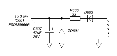

При таком обратном падении диода D603 блок не сможет запуститься, но по наличию выходных напряжений это таки происходит. Я приведу схему цепочки питания микросхемы IC601. Легко проверить что может дать такое обратное, это сам диод, стабилитрон ZD601 и 3 вывод микросхемы. Для проверки достаточно выпаять по одному выводу R606 и ZD601.

Похоже неисправен инвертор. Провряем питающее напряжение на С617, установлен лёжа рядом с круглым коричневым предохранителем FH602. Напряжение должно быть таким же как выходное БП. При наличии осциллографа хорошо бы посмотреть нет ли кратковременных провалов. Если нет осциллографа, то выпаиваем маленькую платку. Для этого на большой плате убираем оплёткой с флюсом или отсосом припой. На обратной стороне платки есть две сборки полевых транзисторов в корпусах SO-8, одна с N-канальными, вторая P-канальными. Начинаем прозвонку с Р-канальных FDS4935. Если один транзистор окажется пробит, меняем сборку и запаиваем на место плату. Предварительно не забываем прозвонить N-канальные. схема
