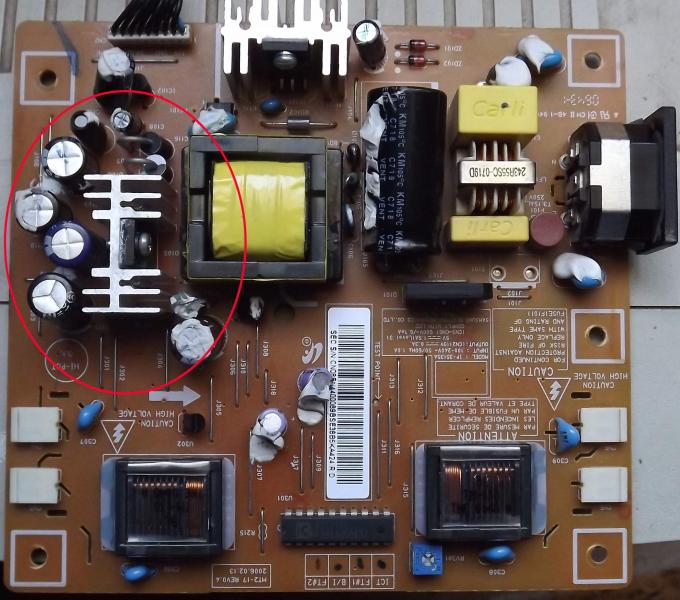

Есть старенький монитор Samsung SyncMaster 710N
После включения в сеть работает 1-2 секунды и пропадает картинка + сопровождается свистом с указанного места
и фотка с обратной стороны

помогите найти причину поломки или подскажите подойдет ли данный блок питания http://ndft.com.ua/product/universalnyy-invertor-na-4-lampy-15-24
появилась новая инфа :-) изображение на мониторе есть. нету только подсветки
пробую сменить кондеры

Проверить напряжения на шлейфе. Проверить там же наличие сигналов включения подсветки и регулировки яркости. Найти исправные лампы подсветки и подключить вместо родных. Ещё рекомендую проверить сопротивления вторичных обмоток трансформаторов питания ламп - отличаться практически не должны, около килоома.
Проверить зеленый предохранитель в том месте где выделено.
compaund
13 лет 4 месяца назад
RavD, в блоке предохранитель только в цепи ~220В круглый, коричневый, зелёного вообще нет.
RavD
Перепутал с 740N.
Umnick
У них типовуха с похожими симптомами - два ключика позади платы а-ля SP8M3
