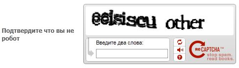

https://rom.by/files/robo.JPG

что за ерунда про робота?)
