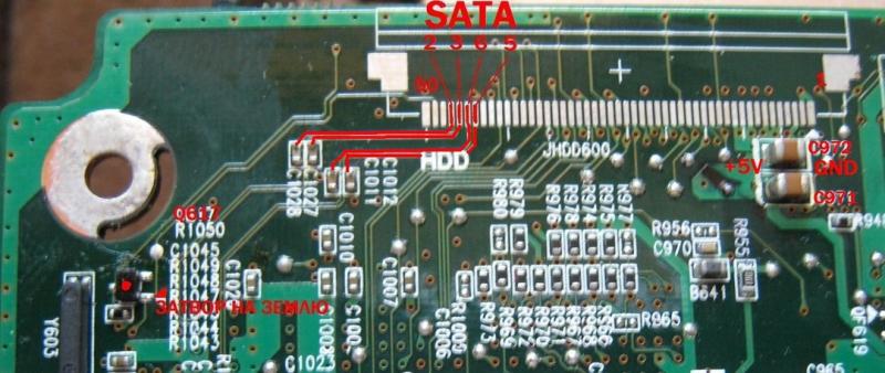

Итак, если при осмотре материнской платы своего, уже разобранного "старичка" Вы обнаружили
в районе разъёма для подключения жесткого диска IDE две пары характерных для разводки SATA
проводников с конденсаторами (см фото), то это наш случай.

Далее определяем что куда паять с помощью тестера(если не нашлось схемы, а ведь бывает и такое везение-
на этот самсунг в инете схема нашлась)

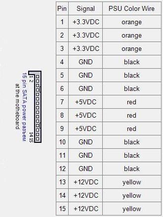

на крупных конденсаторах C971 и 972- рядом со старым разъёмом IDE вызваниваем землю и измеряем
напряжение питания(+5v), припаиваем гибкие провода по 4-5 см. и заводим их на питающий разъём сата
в соответствии с распиновкой на рисунке
https://rom.by/files/POWER_SATA.JPG

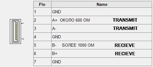

На линиях данных (на разделительных конденсаторох C1011, C1012,C1027,C1028 на тех концах, которые идут к южнику)
измеряем сопротивление на землю. Линии, имеющие сопротивление 1000 ом и более-это входные, они подключаются
к ногам 5 и 6 SATA разъёма. Линии с меньшим сопротивлением (около 600 ом)-это выход чипсета-подключить к ногам
2 и 3 разъёма.
Нумерация разъёма
https://rom.by/files/sata.JPG
В общих случаях полярность каждой линии данных можно перебрать экспериментально(всего четыре комбинации), но в
моём случае имелась схема, что ускорило процесс минут на 20.:-)
Сначала подключаем всё навесу, пока не увидим что винчестер определился в биосе, потом паяем окончательно и красиво.

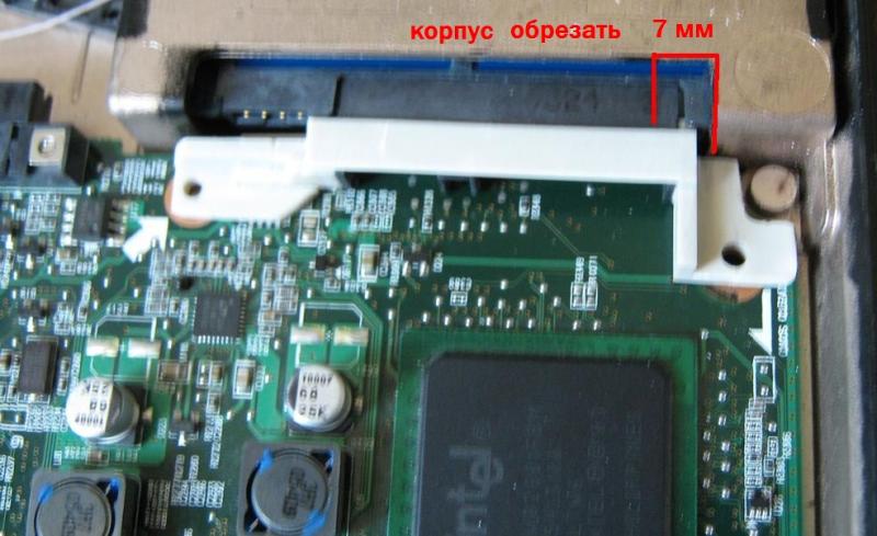

У SAMSUNG NP-R50/51 это выглядит как показано на первом фото (недостававшие конденсаторы С1027 И 1028 я пересадил
с сата портов дохлой десктоповской матплаты)
Кроме того ,у южного моста ICH6M есть вход SATA_DET (нога M2), который для активации SATA должен быть в высоком
логическом уровне. За его коммутацию отвечает транзистор Q617 (помечен на фото участка платы ), затвор которого
необходимо замкнуть на землю. После этого из системы может исчезнуть оптический привод, для его возврата в
зону видимости может потребоваться перешивка master-slave утилитой, или переделка, как описано здесь

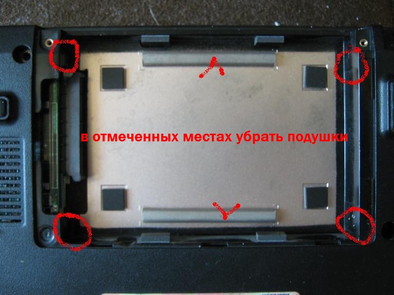

Теперь механическая доработка корпуса и его деталей:
Поскольку, если наш новый HDD оставить в том положении, в котором он находился изначально-то центр его разъёма сата
будет упираться прямо в торец платы, поэтому переворачиваем его контроллером внутрь отсека.

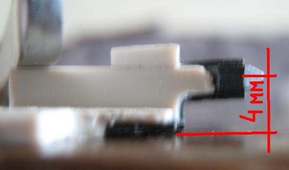

Тогда ответный разъём на плате должен иметь следующий вид сбоку
https://rom.by/files/profile.jpg
и крепиться он должен не там где стоит на плате плоский разъём для IDE шлейфа, а с противоположной стороны.
https://rom.by/files/razbem.jpg
Этот факт может избавить вас от демонтажа старого разъёма с платы, т.к. он ничему не мешает(но я его всё же снёс)
В отсеке HDD удаляем 4 угловых резиновых подушки
https://rom.by/files/otsek.jpg
,что даёт возможность диску перемещаться вперёд-назад при снятии-установке. Так же удаляем два металлизированных
валика на дне отсека-дабы избежать короткого замыкания в контроллере HDD, всё равно там ещё остаются
4 дополнительные подушки-их будет достаточно для демпфирования.
Рекомендуется к винчестеру приклеить поводок из прочного скотча, чтобы при снятии- установке избежать давления
на его крышку. Фиксировать HDD можно резиновой распоркой между его задней частью и стенкой отсека.
В моей конструкции нового разъёма я использовал крепежное отверстие платы к корпусу и отверстие для стяжки
половинок корпуса-из за этого потребовалось укоротить бобышку (с резьбовой медной втулкой внутри) верхней крышки
на толщину пластика(3 мм).
Для этого берём нагретый паяльник с коническим жалом, вставляем во втулку вместо болта и плавно надавливаем.
По мере нагрева втулка продавливается внутрь направляющей-останавливаемся по достижении глубины 3-4 мм.
излишки направляющей удаляем напильником
