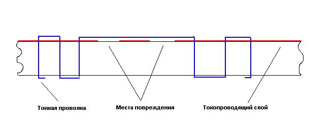

Самая распространенная причина выхода из строя, попадание жидкости (чай кофе и ПИВО)
Реакция гидролиза или как ее там, растворяет проводники, выполненные из напыленного серебра.
Чаще всего, (кроме вайвовских там и особо извратных) клавиатура выполнена по пленочной технологии,
Напыление нанесено на тонкую пленку, пайке не поддается, токопроводящие клеии - не надежно, со временем обсыпаются.
Самый простой способ востоновить поврежденные дорожки,
разобрать клавиатуру
расслоить верхнюю и нижнюю часть (аккуратно с одной стороны они могут быть соеденены)
на просвет определить место обрыва - грубо
тестером, точно определить место повреждения
отступив от места обрыва пару мм сделать пару проколов шилом или иголкой и запустить в отверстия тонкий голый проводок.
приблизительно так
https://rom.by/files/1_21.JPG
Хотя занятие достаточно хлопотное и долгое

А если пол-клавиатуры не работает? Тоже проводочками шить?
И что обеспечивает хороший контакт проводочка с дорожками на пленке?
По поводу обсыпающихся токопроводящих лаков и клеев - есть подтвержденная статистика?

Пол клавиатуры не работает, оборваны 2 - 4 проводника. Прижимается все это самой клавиатурой + натягивается сам проводник .
Еще забыл добавит сверху можно наклеить виниловый тонкий скотч.
А вообще, замена клавиатуры, самый простой вариант ремонта !

Подскажите, чем можно склеить 2 пленки от клавиатуры в месте, перехода контактных площадок с одной пленки на другую?
Оторвали пытаясь разобрать ?/images/koloboks/rake.gif[off] сам наступал
[/off]Я соединял указаным выше способом , если у вас они соеденялись с левой (правой) стороны, а не у основания шлейфа.
Не пытался разобрать, а разобрал. Склеил, но несколько клавиш не работают. Буду дальше делать.
Если всего несколько, то возможно причина в мусоре на поверхности бутерброда-клавиатуры, вы спиртом протирали ?
Спиртом. Клава была залита, поэтому я ее разбирал, восстановил сгнившие дорожки и собрал. После этого несколько клавиш не работают вообще.
Не благодарное это дело.. Сам пробывал несколько раз.. в итоге понял что лучше клавиатуры не пытаться востанавливать.. а просто тупо заказывать клаву и менять...
Можно конечно поискать металический порошок и нанести его на клей.. :))
Эээ. вобщем то я умудрялся востанавливать пайкой.. использую спав розе.. :) Но иногда это привдоит к её худшим последствиям..
ЗЫЫ. Кста при востановлении метализации особенно после жидкостей приходится частенько разбирать и собирать для проверки... а плёнка с метализацией этого очёнь не любит.. В одном месте восстановишь - в другом осыпается... :))
