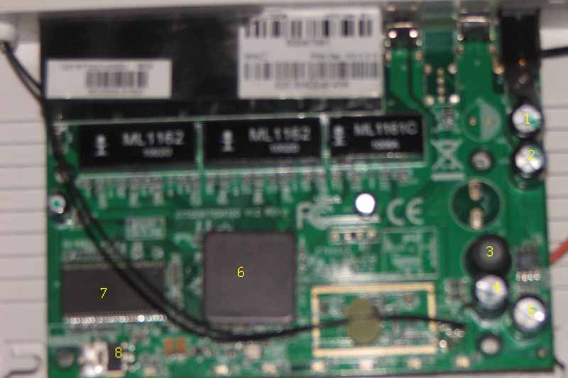

Здравствуйте, уважаемые участники форума !
Прошу помощи в связи с ремонтом WiFi - роутера ASUS RT-G32.
Роутер поступил с симптомами "не включается".
Первичная диагностика выявила наличие напряжения холостого хода на блоке питания (на фото не показан) v=16в, при номинале 12в.
Это обстоятельство было отнесено на маломощность штатного блока питания в том смысле, что под нагрузкой должно ощутимо просесть.
Зипитывание прибора от источника стабилизированного питания 12в положения не изменила - прибор не подавал признаков жизни.
Изучение схемы прибора показало наличие входного фильтра по питанию в виде конденсаторов 20mF 35v (отмечены цифрами 1 и 2 на фотографии) и индуктивности (установлена рядом с конденсаторами, на фото не пронумерованы).
На конденсаторах входное напряжение есть.

Далее питание подается на интегральный импульсный преобразователь ZT1499 фирмы ZillTek, про который удалось выяснить следующие параметры:
Vin = 4,75 - 23v
Vout = 1,23-15v
Imax=2A
F=380kHz
КПД = 95%.
Product Guide датирован q4 2010
Найти даташит не удалось. Сайт фирмы написан иероглифами :(
От этого импульсного преобразователя питание подается на дроссель (3) и конденсаторы (4, 5) 470mF 16v. Вернее, разведено, но фактически не подается.
Далее в преобразовании участвуют два линейных преобразователя 1117: (8) и с обратной стороны платы. До них питание должно доходить от 1499, но фактически не подается за отсутствуем такового.
Не имея квалификации отследить обвязку 1499 на предмет восстановления схемы и выяснения карты pinout для 1499 было принято решение запитать прибор от внешнего источника. Подача внешнего стабилизированного напряжения 3.3в позволила прибору запуститься и найтись в сети по IP-адресу, то есть процессор работает, прошивка не слетела и по крайней мере один проводной интерфейс работает.
В связи с вышеизложенным имею вопросы:
1) нет ли еще компонентов, которые запитываются непосредственно от входного напряжения 12в ? (я их не вижу и глядя в схему склоняюсь к тому, что их нет и быть не может в силу широкого диаапазона возможных питающих напряжений, что косвенно подтверждается высоким номинальным напряжением входных конденсаторов, но м.б. я ошибаюсь) ?
2) достаточно ли питание 3.3 в или необходимо 5в (мое мнение состоит в том, что нет особой разницы между 3.3 в и 5 в, поскольку это напряжение все равно, как мне кажентся, напрямую никуда не подается, а понижается преобразователем, а 5в приведет только к большему нагреву 1117 -х) ?
3) где нарыть даташит на 1499 ?
Заранее благодарю за помощь

[off]1. Нет.
2. IMHO 3,3 В, т.к. оно может поступать на некоторые компоненты - отследить не проблематично. Да и можно по ООС определить (Vref=1,23 В).
3. Почитайте документацию на ZT1410, например. Отрисуйте схему включения и сравните с типовой схемой ZT1410. Слегка подумайте.[/off]

SnarskySV
15 лет 5 месяцев назад
Эх, не ожидал, что так быстро попаду под раздачу (ответов) Спасибо.
Отследил. Питание с 1499 приходит кроме 1117 еще на память Winbond 9812g61. Питание которой по даташиту составляет 3.3 в. Таким образом, наверное, вопрос о номинале отсутствующего напряжения закрыт.

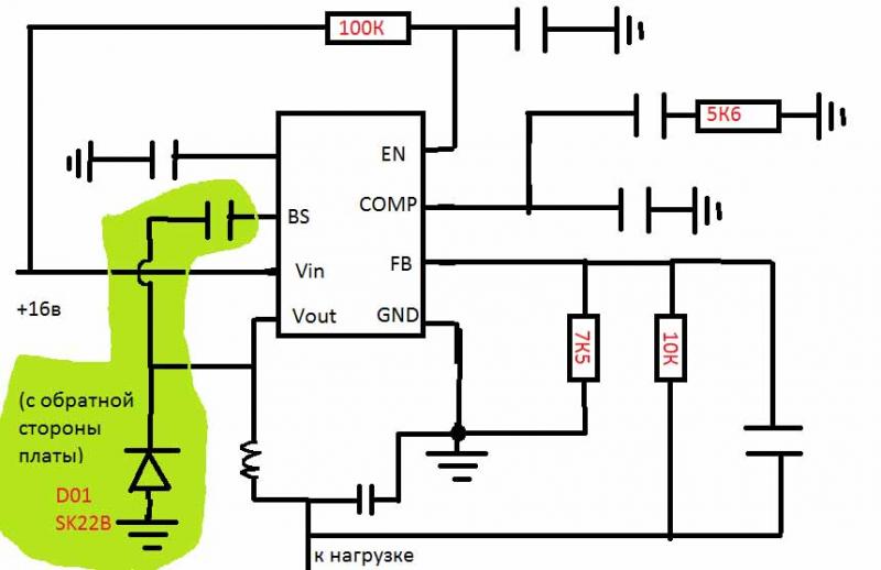

Продолжение.
Рассмотрел в качестве аналогов zt1410 и CM3406.
Они оба отличаются по расположению ног, а СМ3406 еще и по току. Но это не страшно. Общее представление о составе ног получил. Замеры показали:
GND-есть
VCC=16v
EN=1.3в
больше ничего нет
Резисторы обвязки демонстрируют разумные номиналы. Резистивный делитель делит Vout примерно пополам, то есть действительно, все запитывается от 3.3 в.
Несколько смущает уровень EN=1.3 в, поскольку для см3406 указаны значения min-typ-max = 0.7-1.0-1.3, а для ZT1410 - 2.5в
Может быть, для 1499 такой уровень недостаточен для запуска ? Однако, честно говоря в это верится слабо, поскольку для того, чтобы это было правдой, резистор должен деградировать ровно наполовину, что представляется менее вероятным, чем просто выход микросхемы преобразователя из строя.
Подумываю об альтернативном питании на линейном преобразователе :(
[off]
Сдохнет :).
P.S. Схемку срисованную бы набросали.[/off]
SnarskySV
https://rom.by/files/Shema_svicha.jpg
Номиналы измерены мультиметром без выпаивания
Структура схемы соответствует расположению элементов на плате
[off]Проверьте конденсаторы, подключенные к выводу EN и безымянному выводу на предмет утечек в выпаянном состоянии. А заодно и сопротивление между этими выводами и землей измерьте.[/off]
SnarskySV
Поднял конденсаторы. Сопротивление безымянного вывода на землю бесконечно большое. Как будто он действительно NC.
Сопротивление EN измерить не представляется возможным, поскольку на разных диапазонах ведет себя по-разному.
На 2000К показывает -800 (минус восемьсот), на 200К показывает -80, на 20К дрейфует от 6 к 8. Показания зависят от полярности щупов, времени замеров, фаз луны и т.п. Короткого замыкания на землю по выводам EN и NC нет.
Что касается конденсаторов, то проверить их практической возможности нет. Прозвонка тестером показала отсутствие короткого замыкания между обкладками и только.
С поднятыми конденсаторами (то есть без их участия в схеме) никаких изменений не происходит. На EN по-прежнему 1.3в, преобразователь не работает. Дополнительно разорвал связь с нагрузкой, чтобы исключить возможность срабатывания токовой защиты. Эффекта нет.
И вдобавок вопрос. Почему ЛП обязательно сгорит? Имеется в виду замена блока питания на 5в вместо 12 и установка , например, LM1086 CS-3.3 на каком-либо радиаторе пошире
[off]Нда, тогда скорее всего проблема с ZT1499.
В таком варианте уже лучше :). Я имел в виду изначальный вариант с большим входным напряжением.[/off]
