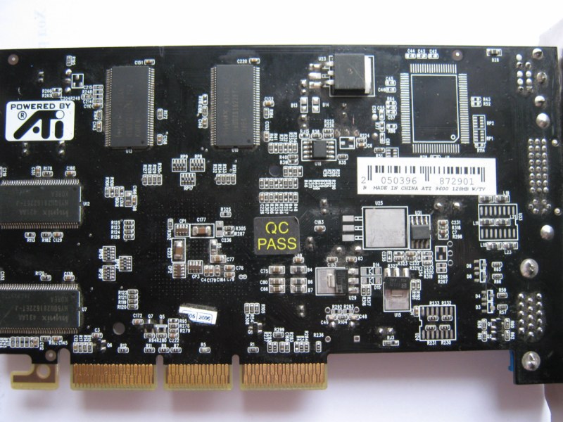

Достался мне вышеозначенный девайс..
https://rom.by/files/IMG_0749_800x600.jpg
https://rom.by/files/IMG_0750_800x600.jpg
https://rom.by/files/IMG_0751_800x600.jpg

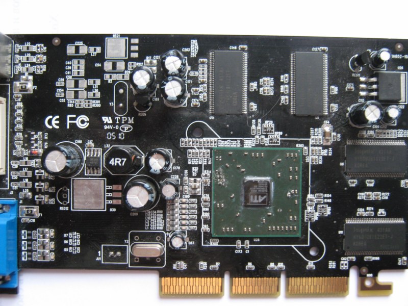

промерил сопротивление между выводами дросселя 4R7 и общим - где-то 6...7 Ом. Это труп?!

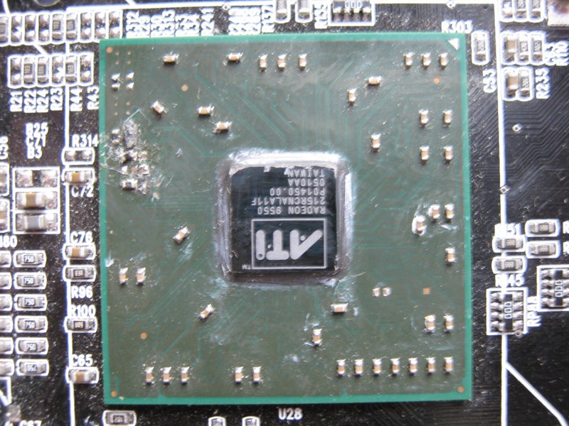

самое страшное из издевательств, на мой взгляд - сколоты на подложке GPU часть элементов (см. первое фото).
Имеет ли смысл возиться с реанимацией?

Судя по первой фото еще и кристал поколот . Хотя в похожем состоянии мне GF5200 дали - включил как есть а транзистор питальника дохлый. После замены и внешнего марафета работает и по сей день.
Erstmann (не проверено)
16 лет 11 месяцев назад
Как понял из фото, плата - одна из частых подделок под 9600/9600pro. Переделка сводилась к перепайке резисторов в верхнем левом углу подложки GPU 9550 (согласно приведенного фото) и перешивке BIOS карты.
Исходя из того, что кристалл здорово поколот - смысла восстанавливать плату нет.

Оооо! Ребята, а кто знает, какие номиналы на детальках на первом фото на GPU, а то у меня парочка откололась, хочу назад приклеить?
Eskv (не проверено)
16 лет 10 месяцев назад
Сопртивление после дросселя 4R7 на этих видеокартах должно быть примерно 20ом.
У меня около 10 битых подобных видео, у всех менее 10ом.
