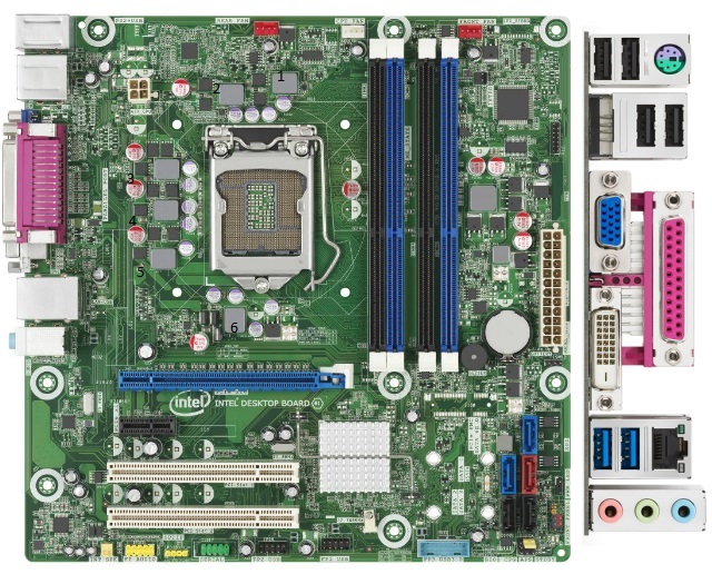

Такая проблема.Купил мать с рук DQ77CP.Поставил я свой I3-3220 включаю,на матери загорается светодиод (зелёный) +5 дежурки и светодиод Intel Menegiment Engine "M" (голубой).
Видимо пока везли мать,погнули контакты на соккете (М19 замыкал на L18) Vcc.Я этого не заметил и установил процессор.Мать не запускается.Кулер в БП заводится,а на процессоре нет.
Снял проц и только потом заметил,что пин загнут.Выпрямил.Хотя можно было скусить.
Вопрос в следующем.Как и что правильно проверить в матери,чтобы выяснить мать ли не исправна или просто проц не заводится.БИОС старый.
Что сделал.Прозвонил дроссели вокруг процессора на землю.КЗ нет.При этом питание есть только на 6 дросселе (1,04 В).
Если пытаться запустить мать без процессора,то вообще ничего не стартует при замыкании контактов PWR On.
Решил на всякий случай проверить не убил ли проц.Поставил его в мать MSI B75A-G43 .Всё работает.Решил проверить как должна вести себя мать при отсутствии проца.На этой же плате кулера (процессорный и БП) при замыкании контактов PWR On пытаются стартануть.Пара оборотов и вырубается плата.И так два раза подряд.Потом снова приходится замыкать контакты PWR On.
Вот теперь в раздумьях.То ли плата того,то ли проц не поддерживается и она себя так ведёт.Другого проца на замену нет.Как и что проверить подскажите.

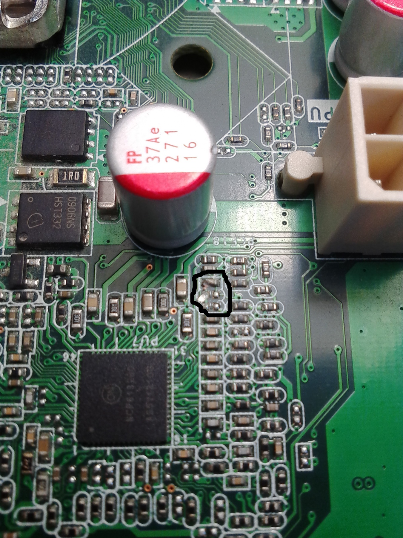

Стал разглядывать плату под микроскопом на работе и заметил,что один из кондёров отколот,а остальные два (если там конечно кондры стоят) свезены.
ШИМка на плате обозначена как NCP6132B.Надеюсь она жива :-)
Если кто сталкивался с такой ШИМкой,подскажите чего дельного.

9 лет 11 месяцев назад
[OFF]
По шелкографии - явно не конденсаторы :).
Религия не позволяет отследить кусок схемы и подумать :)?[/OFF]
kazlift
За подсказку спасибо.Не обратил внимание сразу.Отсутствующие элементы это должно быть резисторы (если не индуктивности конечно)
Завтра на работе посмотрю под микроскопом,что к чему.
Номиналы бы их узнать :-)

Странно получается.Судя по той части,что сейчас отследил и судя по даташиту на NCP3132B выводы 33,35,38,39,42 замкнуты меж собой и идут на резистор в 4.68 кОм.(под отсутствующими элементами нарисовал кругляшки)

9 лет 10 месяцев назад
[OFF]
1. NCP6132B;
2. SW1, PGND, SW2, HG2, SWA не могут быть замкнуты между собой.[/OFF]

В общем ,не стал я судьбу испытывать,отправил плату мастеру в Москву.Посмотрим,что он скажет.
Если эти ноги звонятся,то тут ,скорее всего ещё и транзисторы вышибло.Если не саму шимку.
kazlift
9 лет 9 месяцев назад
В принципе так и вышло.Был пробит транзистор по цепи питания видеоядра.Плюс видимо и ШИМку попортил немного.Т.к. при впаивании нового транзистора он тоже сгорал.
Т.к. встроенная графика мне не нужна,то транзисторы (транзистор верхнего плеча) в цепи питания видеядра выпаяли от греха подальше.
Мат плата работает.
