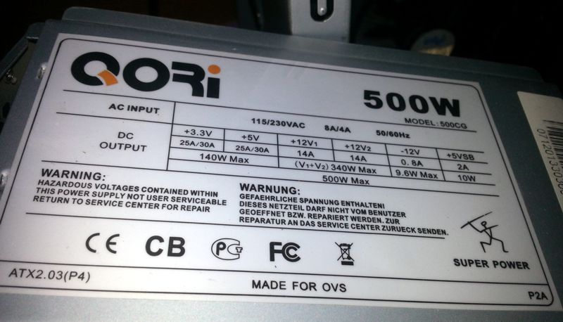

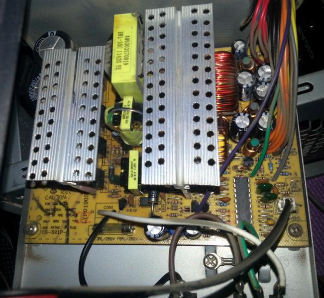

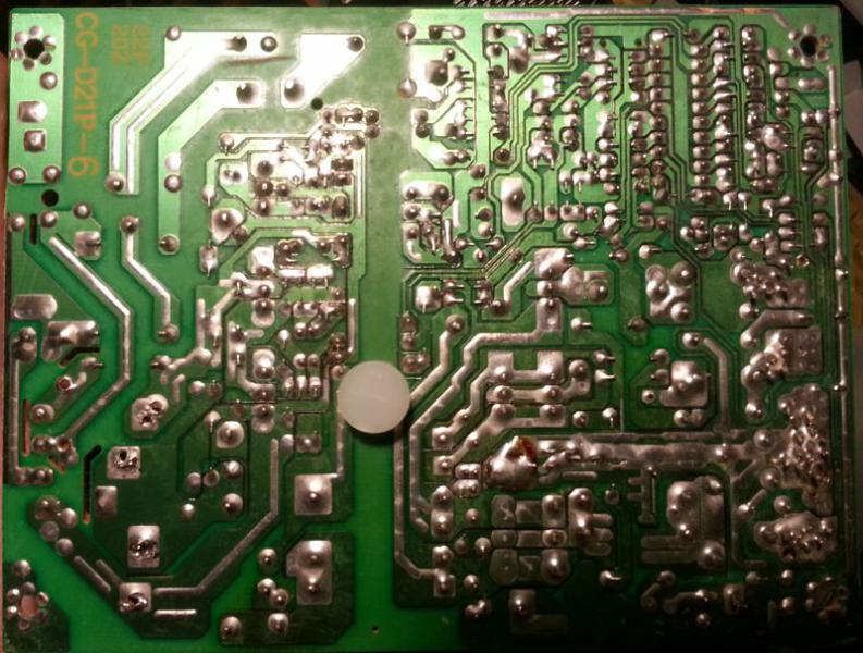

Маркировка платы LYP01905B0 или cg-d21p-6, супервизор sg6105a. Полгода работал 24/7 на нагрузку ~180W по +12, постепенно начал страшно громко прерывисто свистеть+трещать толстым трансформатором только при нагрузке и не тащить простейшие 0,5А, включаемые свыше текущей нагрузки в usb для зарядки тлф - свист играет трелью, выключается. На плате признаки перегрева R3 (~47 Ом в первичке т1) и провода G (земля на выходе) этого самого трансформатора. также, кажется, греется минусовой провод первичной обмотки среднего трансформатора. На нём что-то наколхожено с дросселем параллельно R43(R45?)
ёмкость входных конденсаторов - 320/310, номинал 470, выравнивающих резисторов нет, ёмкость выхода +12 - 2200, выпрямитель +12 - два f12c20c, соединённых параллельно
входная схема похожа на http://diodnik.com/wp-content/uploads/2016/04/colors_it_330u_sg6105.gif

Выравнивающие резисторы есть, они под или рядом с радиатором входных ключей. Проверьте электролиты что в базах ключей (слабое место) и конденсатор 1-2,2мкФх250В что между средней точкой входных электролитов и первичкой силового транса.

Большое спасибо, после замены электролитов в базах ключей, страшный свист пропал совсем. конденсатор от средней точки 1мкф в норме, более ёмкой замены не нашёл, входные электролиты заменил на 680. Также добавил керамику параллельно заменённым конденсаторам в базах ключей =)
