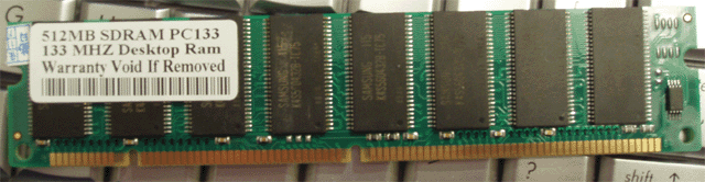

Приветствую! Имеется мб QDI Advance 6T (VIA Ple-133T: NB:VIA8601T) http://www.qdigrp.com/qdisite/eng/products/Advance6t.htm. При установке в систему модуля памяти объёмом 512 мб мать определяет только 256. и при загрузке пишет что имеется только 1 банк памяти (например нулевой) но модуль 2х сторонний, видимо 2х банковый. пробовал оба слота пямяти, результат не меняется :( Биос прошит последний с сайти QDI. К сожалению Даташит на эту плату на сайте QDI уже не найти. Поэтому достоверных подтверждений возмолжности работы этой платы с гигом озу не найти. Но, я нашел подобную плату от DFI CM33-TL(VIA Ple-133T: NB:VIA8601T) там официально заявлена поддержка 1 г ОЗу. Есть ли шанс иметь на этой плате гиг памяти? Спасибо! На всякий случай прикрепил фотку с модулем памяти.

На самом деле, пока что, наиболее вероятным мне кажется, что в SPD памяти записаны не совсем корректные значения...

1) достаточно посмотреть SPD и выложить здесь дамп. Тогда можно будет поговорить
2) самое простое - просто перебрать все доступные Вам планки памяти и понять действительно ли мамка держит гиг.
3) действительно материнские платы на чипсете PLE133(T) с двумя слотами памяти должны держать до 1ГБ памяти. Может происходить фигня из-за следующих вещей:
- кривой модуль памяти (попробуйте протестировать его на других мат. платах или в эту мать потыкать другие модули)
- кривой БИОС
- не или полуисправная (или кривая) материнская плата
