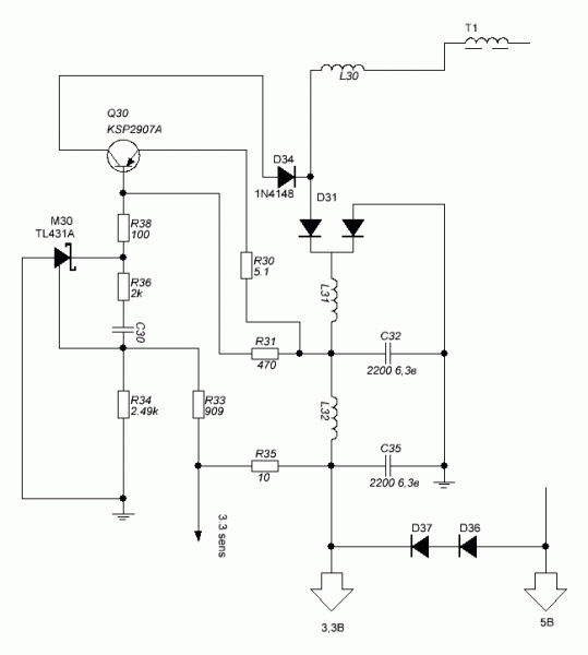

Попал в ремонт данный блок, со слов хозяина спаливший 2 мат. платы. В ходе диагностики выяснилось, что БП не удерживает в допустимых пределах 3,3В линию, т.е на Х.Х. - 3,4, но стоит нагрузить даже по 1А линии 12В и 5В как 3,3 поднимается до 3,5-3,6В в не зависимости от того нагружена аналогично линия 3,3В или нет, при большей нагрузке соответственно и 3,3 поднимается выше, с нагрузочным блоком (12В ~ 15А, 5В ~ 10А, 3,3В ~ 8А, 5VSB ~ 1A, -12 ~ 0.4A) 3,3 поднимается до 4В, остальные напряжения в пределах нормы. Сразу заменил выходные конденсаторы С32, С35, TL431, транзистор KSP2907A, проверил все резисторы (соответствуют номиналам), диоды - результата не дало. Оговорюсь сразу, блок до меня не вскрывали. И вот теперь я в тупике, вроде всё проверил, заменил элементы имеющие отношение к данной неисправности, но проблему так и не смог одолеть, может я где то туплю, пните в нужном направлении.
https://rom.by/files/shema_33v.gif

Да на форуме много чего прочитал, но это не помогло решить проблему, в схеме уже всё заменил и проверил. Осталось заменить дроссель L30, но на вид обмотка выглядит как новая, не перегретая (сердечник в пластиковом корпусе), L31 менял, брал с донора с аналогичной схемой.

Как вариант, проверьте С30 по схеме
11 лет 6 месяцев назад
Да, L30 внешне может быть красивым, а пермаллой потрескавшимся.
Еще можно заменить транзистор на более крупный и резистор R30 на 1-2ом

Замена L30 так же ни чего не дала. С30 вроде как стоит в обычной RC цепочке, которая задаёт чувствительность схемы управления к кратковременным провалам и скачкам напряжения ИМХО, (если не прав поправьте).
А что это даст? с оригинальным по началу всё нормально работало, конечно заменю, но сдаётся мне проблема где то в другом месте.
И ещё вопрос, если убрать sens, а в место R35 поставить перемычку, то управление будет происходить по напряжению в точке выхода дросселя L32, а не по напряжению на колодке разъёма?
ЗЫ. Возможно нашёл неисправность, sens и основной канал 3,3В звонятся с сопротивлением около 10Ом, а значит провод где то оборван. /images/koloboks/dance3.gif
Короче проблема найдена и локализована, коричневый провод sens 3.3V действительно был оборван в колодке разъёма и держался лишь на изоляции в обжиме, пришлось припаивать, теперь 3,3 стабильно держится в пределах 3,35В как на х.х так и с нагрузочным блоком, буду ставить на тест.

Поступил блок FSP Blue Storm II 400 с проблемой отключается. Диагностика выявила проблемы с каналом 3,3В, канал не держит нагрузку даже в 0,5А (при 10Ом резисторе в нагрузке напряжение просаживается до 2,6 - 2,7В, при 5Ом блок отключается), на ХХ стабильные 3,31В. По остальным каналам нагрузку держит адекватно. Схема 3,3в линии в точности повторяет представленную схему Q-DION QD450, за исключением не больших отличий: не установлены диоды D36, D37 хотя посадочные места имеются и не значительно отличаются номиналы некоторых резисторов. Здесь началось самое интересное. Т.к при падении напряжения под небольшой нагрузкой (10Ом) на аноде D34 появляется отрицательное напряжение сделал вывод, что Q30 закрыт, а значит и цепь управления не при делах, подмагничивания сердечника постоянкой не происходит, а значит по каналу должны протекать максимальные токи. Пропаял все контакты, заменил конденсаторы С32, С35 результата не дало, 2 раза менял дроссель L30 (брал с разных блоков из аналогичной цепи) результат также отрицательный, далее заменил на всякий случай TL431 и управляющий транзистор Q30, проверил все резисторы и провод sens, также безрезультатно, пало подозрение на диодные сборки но и их замена не дала результата. Я в тупике, осталось заменить только L31 и L32, но их состояние не вызывает нареканий. Сопротивление канала - около 2кОм. Подскажите люди добрые куда ещё посмотреть /images/koloboks/adjure.gif.

/images/koloboks/scratch_one-s_head.gifR30 установлен 4.3Ом, пробовал уменьшать до 3.3Ом - безрезультатно. В одном из блоков (донорском) заметил, что дроссель магампа намотан на обычном кольце (порошковое железо?) зелёного цвета (он и по весу тяжелее при равных размерах), а не на кольце в пластиковом корпусе как в большинстве блоков, решил попробовать с ним (правда пришлось перемотать т.к проводник был очень тонкий) и о чудо 3,3В линия стабильно стала держать напряжение под нагрузкой, но появилась другая проблема, теперь перестал держать 12В линию, при нагрузке на неё больше 10А блок отключается (от нагрузки на остальных линиях это не зависит, их можно нагрузить в соответствии с номиналом) при этом заменённый дроссель магампа заметно нагревается (оставил пять витков как на родном дросселе, а не семь как было на донорском, нагрев снизился но не исчез, на работу канала ни как не повлияло). Сначала подумал, что проблема может была и не в 3,3В линии, но вернув назад родной дроссель всё вернулось в первоначальное состояние. Не может ли проблема быть в самом трансформаторе? Самое интересное, что линия 5В ни как не реагирует на изменение условий работы других каналов при замене элементов, хотя на 5В и 3.3В идёт с одних и тех же обмоток трансформатора. Я в тупике. /images/koloboks/scratch_one-s_head.gif /images/koloboks/help.gif И может ли дежурка как то влиять на выходные напряжения, один раз заметил, что дежурный источник в старт/стоп режиме и напряжение без нагрузки 4.7В, но после запуска блока на ХХ стабилизировалась на 5,1 и при последующих включениях просадок напряжения не замечено, на всякий все конденсаторы были заменены.

Зелёные - магнитомягкие (погуглить - ferrite Mn-Zn Ni-Zn), быстро в насыщение будут входить их в цепь ЭМИ ставят. Сюда лучше сендаст или micrometals -26 (до 50КHz - жёлто-белое) -52 (больше 50KHz - голубое-салатовое).

ЗЫ. Забыл отписаться, блок отремонтирован и возвращён клиенту, проблема была в отгоревшей обмотке на 3.3В трансформатора от стоечки, пока транс не снял - не выявил.
