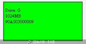

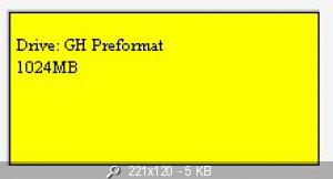

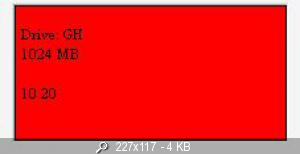

Окно статуса утилиты "F1_90_v196_00.exe" имеет 3 позиции диагностируемые работу
1)зелёный-удачно [center]http://www.pictureshack.ru/thumbs/872933.jpg[/center]
2)красный-неудачно (с кодом ошибки) [center]http://www.pictureshack.ru/thumbs/84644.jpg[/center]
3)жёлтый-в процессе [center]http://www.pictureshack.ru/thumbs/976822.jpg[/center]

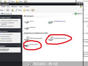

пример готовой работы в OS:
http://www.pictureshack.ru/thumbs/76341.jpg
