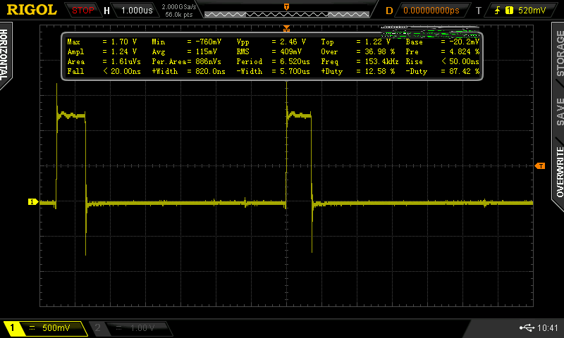

Здраствуйте.
Имеется даная материнка GA-M52S-S3P с самопроизвольным выключением. При осмотре были обнаружены вздутые конденсаторы. Поменял на новые, не помогло. При включении свистит питальник проца, через несколько секунд перестаёт.

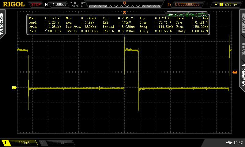

Посмотрел шим питания процесора осцилом. Картина такая что ширина имульса меняется хаотически почти в два раза. Смотрел на затворах, дроселях, картина одинаковая. Поменял ISL6312 картина не изменилась. Её обвес не смотрел. Напряжение на процесоре 1,327В
Менялся процесор, БП, ОЗУ результата нет.
Прикрепил осцилограмы. Разница в ширине импульса на картинке одна клетка, в реальности доходит до двух, словить тяжело. Думаю проблема в этом. Ткните носом что делать дальше, мысли кончились.
Спасибо.

Ширина импульса ( длительность открывания транзисторов) напрямую зависят от нагрузки.
Процессор, в зависимости от вычислений, по разному потребляет.
Это нормально.
Радиатор на проц не забыли?, может оба "старички" и требуют прижима крышки проца?Если успеваете температуру посмотрите.
Конденсаторы LOW - ESR?
Нормально запаяны? а то попадаются, висящие на выводах, 2 см..
В общем-то зависимость есть :), но в зоне непрерывных токов внешние характеристики достаточно жесткие.
IMHO проще погадать на стартовое напряжение питания и штатное напряжение питания, например. Это можно проверить по VID'ам.[/OFF]

Да, вы правы, за аппаратные возможности не выйдет.
Посмотрел у себя максимум и минум,.
Всетаки наверное у ТС проблема с электролитами, еще встречал посты о порченных дросселях, но как-то не сталкивался лично.

Проца поищем третьего, для замены. Конденсаторы запаяны заподлицо, capsxon. 12 вольтовые также были поменяны. Времени нет даной матерю заниматся, отпишусь позже.
Какие могут быть проблемы с дроселями? Межвитковое? На практике что было с ними? Долго распаивать их, менять надо наверняка :)

Сегодня подбросил третьего проца, и чудо свершилось, разброс импульса в пол клетки против двух. Ширина меняется от нарузки, но в минимальных пределах. Тесты все прошол. Всем участникам спасибо. Грешил на мать, бывает :)
