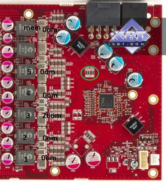

Собственно карта 7970 референс, проблема в том что уводит БП в защиту при нагрузке. Изначально был пробит один мосфет (заменил на такойже и драйвер соответсвенно тоже) и драйвер во 2 фазе(если смотреть от разьема PCI-E). Заменил, карта стартует, драйвера ставятся нормально в винде может работать часами (проги, фильмы) но при запуске любого 3D приложения, работает секунд 10 и вырубается полностью вся система, БП уходит в защиту, причем чтобы включить нада отрубить блок от сети.
Блок питания Chiftek 750w 4х12 вольтовые линии по 18А каждая. Раскинул видео карту по разным линиям питания, ситуация изменилась ,теперь отрубается только карта также через секунд 10 и переводит турбину в 100% оборотов. К блоку питания нареканий нет так как нормально запускается и работает с такими монстрами как GTX 295(в том числе в SLI) GTX 590 и 4870х2.
Визуально сбитых элементов нет, биос прошил на референсный (1 положение переключателя, на 2 не шьется но и там ситуация таже), проверил остальные фазы драйверы и мосфеты. Rgpu - 2,2 Om, Rmem - 64 Om, Rpll - 15 Om. Шим Chil 8228G, драйверы Chil 8510, мосфеты IRF 6811 и IRF6894.

Во время глюка замерьте напряжение на гпу и памяти. Скорее всего где-то его не будет.

Проверил объвязку драйверов все в норме, проверил объвязку шима все в норме, начал дальше лазить по VRM и нашел странность на 3 фазу с 12 вольтовой шины (от конекторов доп питания) сопротивление 26 Ом хотя на все остальные по нулям. Виновниками сего безобразия оказались пара нульомных резисторов (объведенные зеленым кружком), дальнейшие замеры показали что и питание драйвера 3 фазы идет также от этой 12 вольтовой линии. Также подгорели транзисторы с этой фазы.
Вообщем снял драйвер и мосфет с 3 фазы и запустил на 4 оставшихся, полет нормальный но долго не проверял.
Вывод такой что на фазу приходило явно не 12 вольт а меньше а под нагрузкой возможно просадки были еще больше. Как результат подгорание мосфетов в этой фазе и прочего безобразия(уход бп в защиту). После замены отпишу результаты, кончились мосфеты под замену. 6 фаза не распаяна.

[OFF]Вывод такой что на фазу приходило явно не 12 вольт а меньше а под нагрузкой возможно просадки были еще больше. Как результат подгорание мосфетов в этой фазе и прочего безобразия(уход бп в защиту)[/OFF]
[OFF]Что -то мне подсказывает что немного наоборот всё происходило ... Сначала глюканула данная фаза, подгорели транзисторы , и как результат выбило предохранители (они же 0ом резисторы)....
А вот из за чего изначально вышли из строя транзисторы третьей фазы это уже загадка- глючит шим, драйвер, обвязка, транзисторы или ещё что .... вобщем исключив фазу можно исключить вышеупомянутые факторы ( и даже глючность шима по данному каналу)
При таких вот неисправностях стараюсть менять сразу шим драйвер мосфеты После чего чуть нагружаю карту и контролирую нагрев каждой из фаз... Если какие-то мосфеты/дросселя перегреваются или недогреваются, приходится более тщательно искать неисправность, т.к. шанс повторного вылета питальника не мал.[/OFF]
Возможно, но когда изначально обнаружил один пробитый транзистор во 2 фазе снял все остальные по всем фазам и проверял на открытие закрытие после чего сделал вывод что все остальные живые и установил их обратно. Вобщем шим на замену есть, драйверы есть, транзисторов таких нету (пока) приедут буду делать, пока есть только такие IRF 8306 и IRF8327 Также удивил тот факт что объвязка 6 фазы на шиме распаяна а самой фазы нет.

Нашел деталюшки на змену, поставил ситуация изменилась но не до конца. Всеравно при полной нагрузке срабатывает защита на БП. Установил новый ШИМ (совсем новый, не с донора, заказал 10 шт с китая про запас так сказать) поменял все драйверы и мосфеты. Мосфеты заменил на IRF6725 и IRF 6721. Включается норм 3д запускает можно спокойно поиграть в несильно нагружающую игрушку но при запуске ченить тяжелого отрубается и все тут. Проверил по новой обвязку снял проверил мосфеты все ок. Охлаждение VRM норм до выключений температура держится в районе 53-55 градусов, тепература ГПУ 75-77 градусов, замечено что выключение происходит при постоянной нагрузке 9-10 А по 12 вольтам и при 95-98 А по питанию ГПУ (измерения программой GPU-Z c включеными логами. У БП по одной линии 12 вольт 18 ампер в сумме на 4 линиях 72 ампера. Собственно замененые мосфеты немного меньше по параметрам и подумываю добавить не распаяную фазу, и сообственно вопрос по дроселю родные стоят 1007R3 R15 нашел такой 1005R1 R15(немного меньше по высоте и по параметрам согласно даташитов)думаю что будет норм но стоит уточнить, нормально ли будет работать хотябы для проверки. Дросель и последня фаза удачно прижились.
