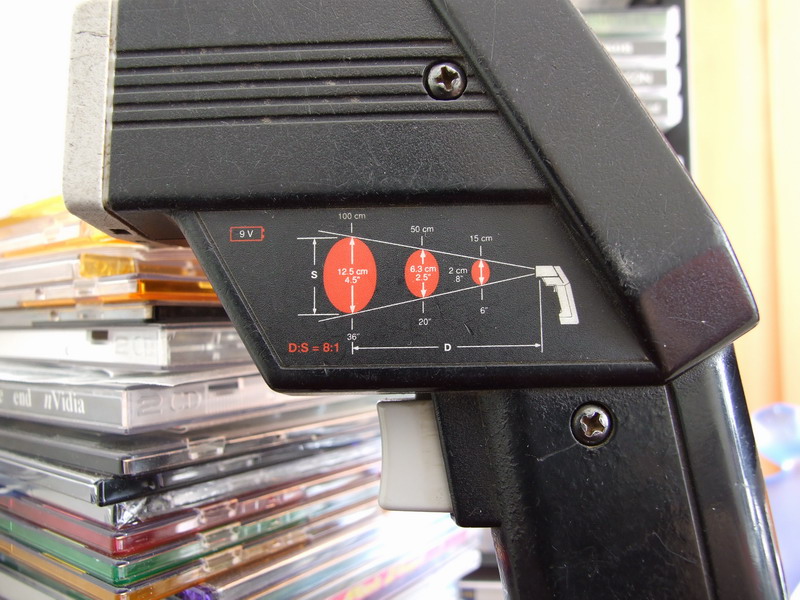

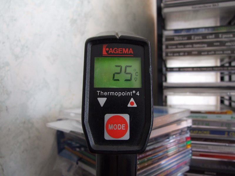

Собственно сабж. Приобрел тут по случаю за недорого б/у пирометр ThermoPoint 4, вроде как шведской фирмы AGEMA. Да вот незадача - весь интернет перерыл, а именно о такой модели нет даже упоминания. Он не точечный, т.е. у него нет целеуказателя в виде точки/точек. Или они у него как класс отсутствуют, или сгорели - не пойму пока. Да и в настройках что-то не разберусь.. Так меряет вроде точно - на стену направлю - 27 градусов пишет, на монитор - 35.. Точнее не проверял пока. D:S у него равно 8:1, т.е. на расстоянии 1 метра он меряет пятно диаметром 12,5 см, соответственно чтобы померять к примеру температуру на ICH5, прибор надо держать на растоянии около 15 см.
Вопрос про эти целеуказатели - стоит ли заморачиваться с их восстановлением/изготовлением? И что вообще это за модель - ThermoPoint 4, может кто сталкивался?

а) было бы оптимально выложить фотки прибора
б) поищите на нем что-нибудь вроде P/N и отпишите тут. Качественная фотка надписей на приборе тоже не помешает.

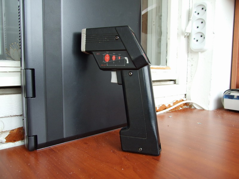

Вот фотки:
1 2 3 4
Больше никаких надписей на нем нет. Когда-то, судя по всему на ручке снизу была наклейка - сейчас от нее только немного клея осталось. :( На сайте FLIR тоже ничего не нашел.

Чинил такой недавно. Накрылась EEPROM (маленькая микросхема в самом нижнем левом углу, если по фото ориентироваться). Нашел такуюже 93lc46 на старой сетевухе считал данные из родной и записал в новую при помощи подключения к LPT. Использовал serp программатор можно найти на сайтах ориентированных на скручивание пробега в машинах.
Указателей никаких в нем нет.
