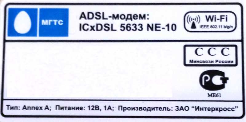

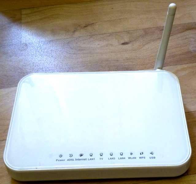

Итак, ситуация, полагаю, довольно типичная, по крайней мере, для Москвы. МГТС при подключении и выборе тарифа от 3-х Mbit/s
давала бесплатно ADSL-модем, и, в последнее время, ни какое-то там USB-шное убожество, а вполне себе достойный и даже
красивый Intercross (Made in Рязань) с поддержкой Wi-Fi. Сразу, во избежание недоразумений, показываю, как выглядит мой экземпляр:

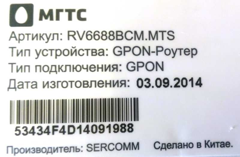

Но эра ADSL-модемов потихоньку уходит в прошлое и сейчас активно продвигается технология GPON (и опять же подключение бесплатно, включая оборудование). МГТС повсеместно толкали (не знаю, как сейчас) вот такой девайс:
https://rom.by/files/img_20160608_162132.jpg
Этот оптический модем имеет явные проблемы с Wi-Fi. Достаточно набрать в поисковике "RV6688 Wi-Fi", чтобы убедиться в этом. В моём случае невзможно было на смартфоне играть в онлайн-игрушку - Wi-Fi отрубался через одну-две минуты игры, и пока её не закроешь - не восстанавливался. Видимо, модем "захлёбывался" от множества мелких запросов. Разумеется, встал вопрос о точке доступа, поскольку к качеству проводной связи данного модема претензий нет. Многие превращают свои старые ненужные ADSL- ммодемы в точки доступа - и я решил попробовать. В интернете выяснил, что его можно с МГТС-овской прошивки перешить в D-Link DSL-2750U, причём в тайский. Сразу оговорюсь, тайский язык учить не придётся - интерфейс и мануал на вполне понятном английском. А вот русская прошивка, скорее всего, превратила бы данный девайс в кирпич. Короче, получил полноценный девайс безо всякой МГТС-овской специфики и привязки к номеру телефона. Далее долго и упорно пытался его настроить. Не сразу, например, допёр, что в нём нужно выключить DHCP-сервер, поскольку в точке доступа он нафиг не нужен - должен рулить оптический модем. Вроде бы очевидно - но сказалось отсутствие опыта. Короче, донастраивался до того, что он перестал отвечать. Как сбрасывать правильно - не знаю, но включил при нажатой кнопке Reset - он вывалился в рекавери. Ну, прошил по-новой - всё и сбросилось. И, как выяснилось - настраивать его почти не надо: первым делом отключаем DHCP, потом прописываем фиксированный адрес, имя сети и пароль. Всё. И никаких мастеров настройки.
Некоторые особенности:
- после перешивки вторая антенна, как в оригинальном DSL-2750U, не вырастет, но фирмвари, похоже, сей факт по-барабану.
- перестанет работать индикатор USB - и опять же, без потери функциональности; флешка видится.
- кнопка Wi-Fi/WPS находится рядом с разъёмом антенны и реагирует моментально; при вращении антенны её легоко задеть и случайно отрубить Wi-Fi. Сам несколько раз на эти грабли наступал.
- все LAN-порты равноценны - втыкайся куда хочешь.
- индикатор ADSL так и будет грустно моргать - видимо, ничего не поделаешь.
