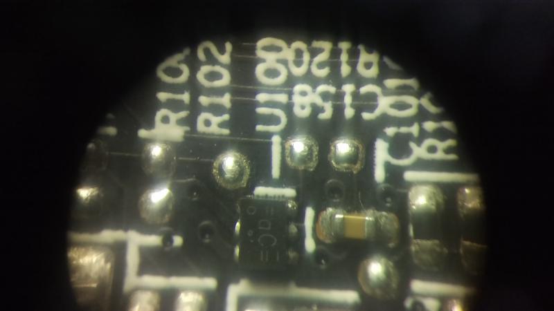

Привет всем!
купил две нерабочих видеокарт powercolor rx 580 red dragon карты не определяются
у аднаво в кз PCI-E контроллер
на второи карте все напряжения поднимуются но нашол кз на PCI-E А11 контакт
дарожка идёт пряма в шестиконтактную микросхему в 6 контакт
2 контакт земля
на втором видеокарте эта микросхема с дыркои
что эта за микросхема?
прастите за мои русский
8 лет 10 месяцев назад
[OFF]Нагадаю что-нибудь аля 74LVC1G11.[/OFF]
giorgiisme
спасибо вам большое
закажу
[OFF]Мои гадания стоило бы проверять :D.[/OFF]
