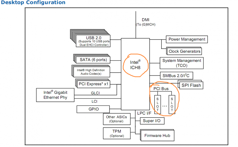

Просто полная ж.... Купил сегодня usb адаптер, флешку всунул - неизвестное устройство, проблемы. Подумал мож с адаптером чего, на другом компе проверил всё работает. Получается и по pci шине чего-то цапануло? Бывает такое?
Сейчас проверил ещё на клаве, клаву видит и работает. Флешки ни в какую, та же картина как и на usb портах на материнке. На другом компе со старой материнкой kav75 отлично работает. Но обоих компах установлена хр sp2 с одного и того же установочного диска. Напряжение 5V на адаптере в момент подключения флешек не провисает. Может кто поделится умными мыслями?
SnarskySV
12 лет 5 месяцев назад
https://rom.by/files/bezymyannyy_10.png
http://www.intel.ru/content/dam/doc/datasheet/intel-io-controller-hub-8-datasheet.pdf
