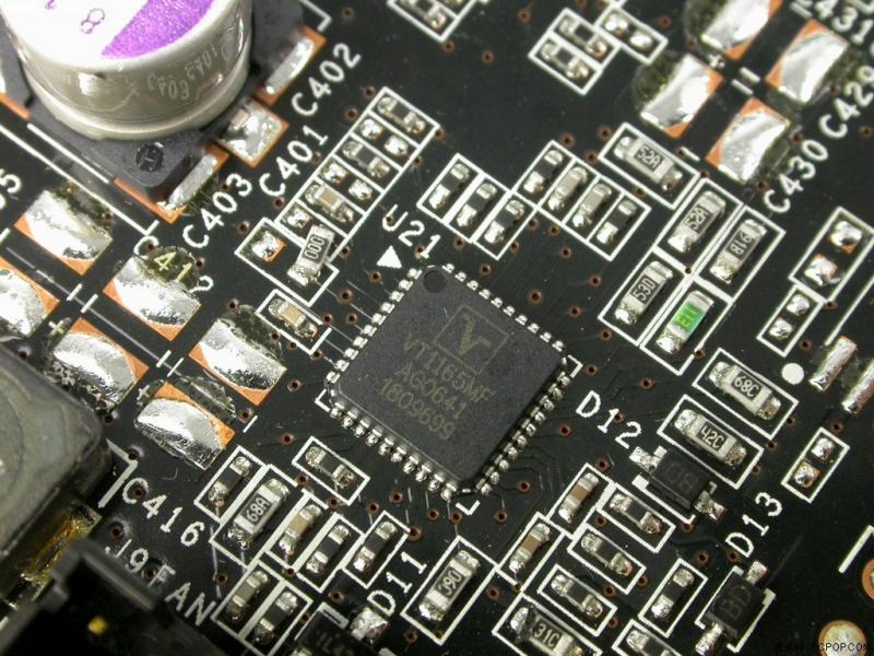

Ребятки помогите отследить оторвавшийся диодик D13 в близи ШИМ и разъема для куллера. попала в руки ко мне с диагнозом не влк вообще, почистил от пасты протер разъем пси от канифоли (гретая уже) она заработала но с артифактами, полез разглядывать и увидел стоящим на дыбах диодик. Как сказал бывший хозяин куллер не работал на ней. Хозяин такой же карточки отзовись или кто располагает схемкой данного аппарата. /images/koloboks/help.gif

решил предположить сто она идет к соседней точке так как через линзу видно было что то похожее на остаток дорожки но это была не она( карта не стартонула вообще, похоже всётаки на межслойную дорожку

даташит на неё найти оч проблемно этож VT11*** как и на 9800GX2.
Ну опущу данный вопрос, так как нашел, мои предположения оказались верны https://rom.by/files/03_2.jpg изменений ноль. теперь буду искать причину странных артефактов в виде ступенек идущих с левого верхнего края полосок из символов в низ к правому
http://wenku.baidu.com/view/567ff9791711cc7931b7166f.html

да этот на китайском я находил, но толку то от этого ноль, такого там и в помине нет. ну не суть уже.
