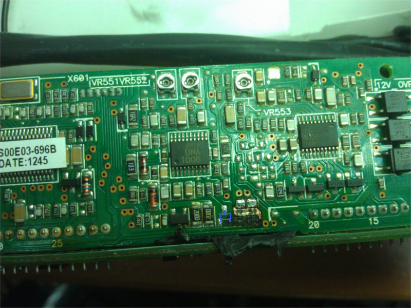

Доброго всем дня! Уважаемые форумчане, помогите с определением сгоревшей детали. На прикреплённом фото она нарисована синим цветом. Корпус SOT-23. Блок питания Delta DPS-600 SB выдавал ошибку на светодиод.<a href="http://www.imageup.ru/img278/2624166/1.jpg.html"><img src="http://www.imageup.ru/img278/2624166/1.jpg" alt="разместить фото"></a>

BAV99
