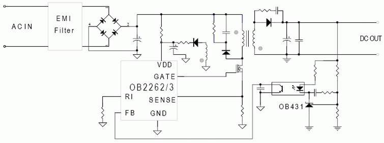

Доброго времени суток уважаемые. Задарили мне блок питания GEMBIRD 550W, ccc-psu7x с неисправностью типа уходит в защиту. Дежурка на OB2262AP, ШИМ AT2005B. Сразу скажу раньше бп никогда не ремотнировал, разве что когда то в юной молодости переделывал ATшный блок в регулируемый. Почитал азбуку и взялся засучив рукава за работу. Вскрытие показало вздувшийся электролит в конце цепи -12в. Замена и подключение через лампочку. Лампа моргнула, замкнул зеленый с черным - есть напряжения! на 5в - 5,37, на 12в - 12,74, на 3,3 - 3,75. на +5 дежурки 5,35(немного ПЛАВАЛА). Но дежурка цокала примерно 3 раза в секунду. Погуглив на сайте поменял оба электролита на выходе дежурки - без изменений, затем заменил все мелкие электролиты обвязки шим и микросхемы дежурки ( увеличив на входе питания микр дежурки электролит с 4,7мкф на 47мкф и заменив резистор обвязки микр с 22ом на 10ом)(по другой теме форума). Цокание пропало, но появился жужжащий тихий звук, пропадающий при подключении нагрузки на дежурку (лампа 12V21w). Но напряжения смущают, на дежурке 5,53 (5,43 с нагрузкой), +12 - 13,3, +5 - 5,55, +3,3 - 3,75. При подключении нагрузки (галогенка 12v55W) на =12 блок уходит в защиту. Че дальше делать? Все делал с лампой на входе бп, стремно отключать. СПАСИБО что дочитали эту бредятину.

дежурки электролит с 4,7мкф на 47мкф... резистор обвязки микр с 22ом на 10ом
конкретней, эстрасенсы в отпуску...
http://www.hardwaresecrets.com/datasheets/ob2262.pdf
http://www.micro-bridge.com/images/OB2262_2263S.gif

В какой-то версии гембёдов отсутствовал нагрузочный резистор на выходе дежурки +5В, потому оно может "плавать". На счёт завышенных выходных напряжений, проверьте на всякий батарейку в мультиметре, при её разряде начинает он "врать" в большую сторону при измерении напряжений. Лампы в качестве нагрузки - плохой вариант, потому как сопротивление холодной спирали в 10 раз меньше чем нагретой. Потому и защита может срабатывать. Лучше мощный проволочный резистор и не один, а на все выходные напряжения +12В, +5В и 3.3В. Пропорционально токам нагрузки.
vugluskr
11 лет 1 месяц назад
Попробуйте оптрон менять.

ИМХО, - батарейка подсела. А если нет, то регулировать выход дежурки сопротивлениями TL 431 и менять AT2005B,-поскольку в ней есть супервизор и такие выходные напряжения он бы не пропустил. Согласен насчёт "галогенки" . Включать без лампы можно когда дежурка будет в норме.

Вообщем перемеряв все напряжения, все в норме.
+3,3 - 3,40
+5 - 5,07
+12 - 12,11
+5 дежурки -5,05 (нагрузка 12v21w - 4,90)
Осталось неприятное жужжание которое то появляется то пропадает. Но из компа его слышно точно не будет.
