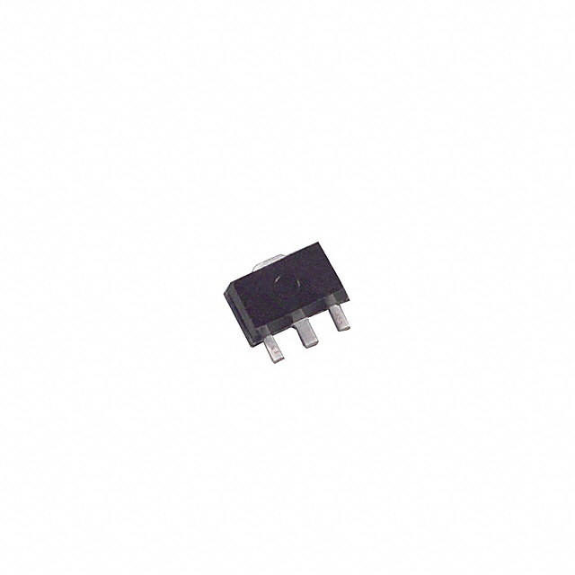

Пришла мама GigaBYTE GA8i945PLGE-HR rev 1.0 возле разъёма памяти в цепи питания стоит транзистор Q291 на нём цифры: 9435 строчка ниже 6141. Люди добрые, подскажите номинал, и на что поменять то можно.

Ну хоть бы тип корпуса указали.... На P-channel похоже. Также часто стоят в DC/DC преобразователях на свичах. Корпус SO-8.
P-channel 30V 6A 50mΩ mosfet: APM9435, CEM9435, AP9435 (AP9435H, AP9435GH/J, AP9435K, AP9435M, AP9435GMTR, AP9435S/P), SSM9435, TM9435, MT9435, GE9435, SDM9435, STM9435, H9435, FDS9435, AO9435, Si9435DY, ME9435 (МатСуки электрик ;)), STP9435.

Корпус типа DPAK только меньше обычного. Если честно я таких и не видел, что-то среднее между smd транзистором и например APM3055. Без него мама не подает ни каких признаков жизни стоит в цепи формировании 5в. Завтра сделаю фото и выложу, а пока фото мамы транзистор прямо за кондесатором стоит

На фото стрелка указывает на корпус в корпусе, похожем на SOT23-6/SOT-363/SC-70/TSOT, каКчество фото оставляет желать лучшего :).

Поиск по форуму приносит требуемые результаты. [off]Это еще одна наводка.[/off] Осталось копнуть поглубже и найти аналог. Свой первый коммент я обновил, в списке 15 производителей этого мосфета. Судя по фото это НЕ SOT-223, забыл тип этого корпуса, дома гляну...
Одна из возможных замен *4435 (Пример от Fairchild Si4435DY или от IR SI4435DY).

ежели погуглить по ключевым словам sot-89 (тип корпуса) и 9435 то на первой странице увидим искомый AP9435GG

"НЕ SOT-223", я говорил что "типа DPAK, но меньше обычного". Впендюрил я уже туда мосфет, на проводах висит... не красиво, но работает. Спасибо всем за содействие

К слову, о корпусах... недавно (с месяц назад) решил "освежить память" по поводу названий корпусов. Насобирал более 700 фото разных корпусов микросхем и транзисторов... Небольшая путаница есть в том, что наименование одного и того же корпуса может быть различным. Стандартов (систем) несколько, основных три - европейская (PRO-ELECTRON), США (JEDEC) и японская (JIS). Некоторые фирмы используют свою уникальную систему названий и маркировок. Из-за этого возникает некоторая путаница... Вот на память и не вспомнил на работе про SOT-89. :) Ну а когда глянул фотки, сразу нашел... помню что SOT, а вот номер вылетел из головы, хотя на форуме не один раз лично "обсасывал" этот вопрос...
Ну а вот, собственно, "виновник торжества"... Корпус SOT-89
