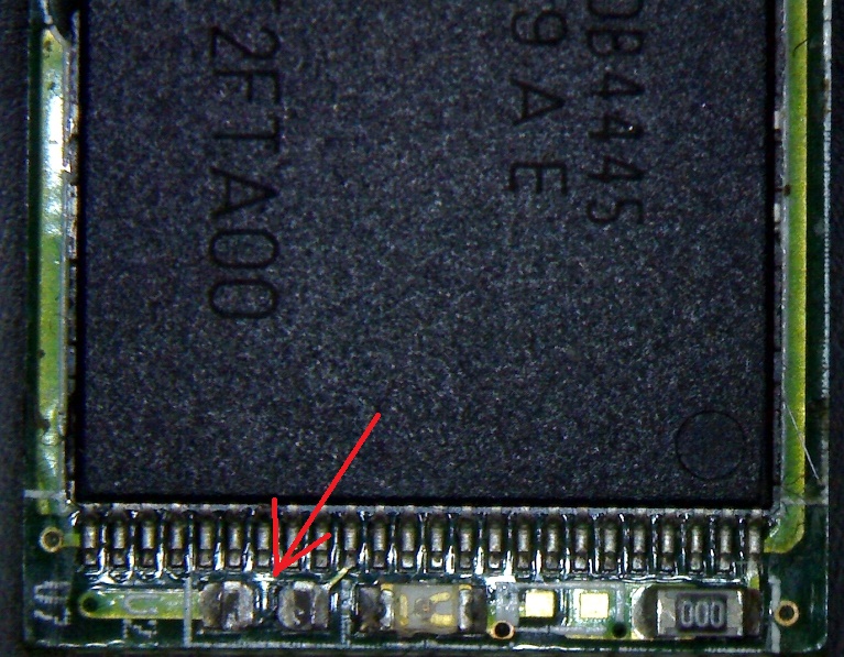

Флэшка Silicon Power

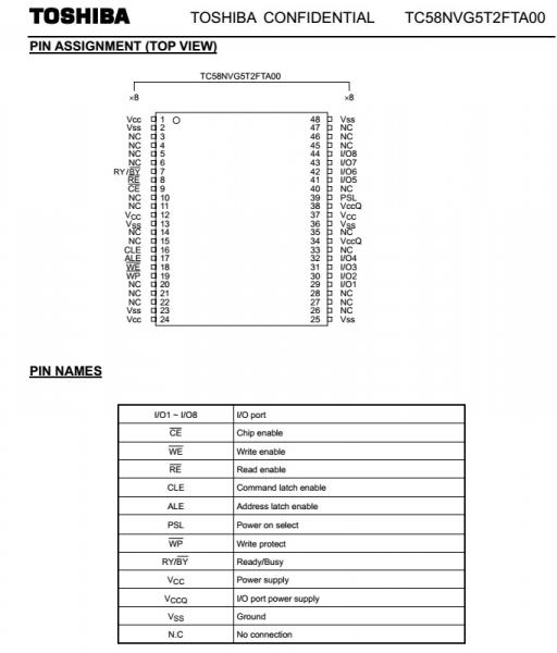

память TC58NVG5T2FTA00
Сломали крышечку и снесли чип в цепи 34-й и 38-й ножки,
согласно даташиту - "VCCQ" - "I/O port power supply"
В даташите схемы включения нету.
Здравый смысл подсказывает, что там была либо перемычка с сопротивлением 0 Ом, а возможно чип-индуктивность,
но не хочется гадать.
буду признателен за любую информацию.
