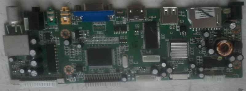

Помогите опознать деталь 8-ног, маркировка на корпусе:
D005
1217
Digger-91

Это ЛЕД монитор + ТВ привезенный из китая, фирма неизвестна , никаких надписей на корпусе нет.
По всей видимости деталь ДЦ/ДЦ контроллер 12в, даташит негде не смог найти чтоб подобрать на него замену. 4 ножка корпус , 2 ножка +12в.

а на самой плате? Основные м/с какие? Давайте фото еще и всей платы. А также что с пациентом?

По словам клиента перепутали БП и вместо 12в подклучили 19в от ноутбука , маркировка на плате YK158-8202V+7050-MAIN-V1.1, поиск по маркировке не дал никаких результатов.

Здесь не смотрели, на ваш случай не похоже?

Спасибо за ссылку, по описанию похоже, посмотрел даташит сравнил с платой IN, OUT, GND совпадают, поменяю посмотрим что получится.

на плате YK158-8202V+7050-MAIN-V1.1 на данном месте стоит lp2952a

та же проблема накинули 24 в и выгорела деталь 2952а, я нашол 2952 без буквы (А) но сильно греется процессор или микросхема что делать
И у меня после 24 вольт выгорели MT4953 и D005. Под радиатором проц SPHE8202V, КЗ по 3.3В. Кто знает, можно ставить любой SPHE8202V? Там на проце еще написано 1223 3100022- DTS
